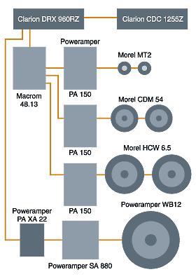

Источником сигнала стал CD-ресивер Clarion DRX-960RZ, дополненный чейнджером CDC 1255Z. Усилители — только двухканальные, с делением полос на входе активными кроссоверами на входах (отдельными, не встроенными в усилители). Монополия двухканальных усилителей объяснялась стремлением не допустить даже малейшего перекрестного влияния каналов, занятых в разных частотных полосах. А выбор марки естественен для любителей лампового звучания. Усилители Poweramper классической «алюминиевой» серии PA ближе любых других автомобильных аппаратов подобрались к работе в классе А. Эти усилители выходят в режим класса В, с отсечкой, только при работе на большой мощности, сопоставимой с максимальной. Для того чтобы все агрегаты, работающие на фронтальную акустику, гарантированно оставались в пределах класса А, они выбраны с заведомым запасом по мощности. Три PA150 — это по 75 Вт RMS на каждую головку, включая пищалки. Четвертый усилитель — Poweramper SA880 - работает на сабвуфер.
Система питания усилителей выполнена бескомпромиссно. Работа в классе А означает большой потребляемый ток. Чтобы в нем не было недостатка, поставлен гелевый аккумулятор Optima и буферная емкость Poweramper номиналом 15 Ф.
Частотные полосы фронта делит активный кроссовер Macrom 48.13, а полосу для сабвуфера выделяет отдельный активный фильтр Poweramper PA XA22.
Фронтальная акустика — именно та, что требуется любителю мягкого, корректного звучания. Это — трехполосная система, состоящая из мидбасов Morel HCW 6.5, купольных среднечастотников Morel CDM 54 и пищалок МТ2. Тоже Morel, разумеется. Сабвуфер — Poweramper WB 12.
Провода и фурнитуру подбирали уже в студии: линейные кабели Skill Signal, акустические Gold Quest, питающие DAXX, и сборная Tiff — Phoenix Gold на арматуре. Межблочники паяли самостоятельно, используя фирменный кабель и фирменные наконечники, при этом получая кабель той длины, какой надо.

Теперь о распределении звукового сигнала. С одной пары линейных выходов головного устройства сигнал поступает на кроссовер Macrom 48.13, который, в свою очередь, распределяет его по усилителям трехкомпонентного фронта. Со второй пары сигнал поступает на басовый кросс Poweramper XA 22. Сабвуферный кроссовер обладает функцией плавной регулировки фазы, что помогло безукоризненно «загнать» бас вперед. При настройке аппаратуры использовали комплекс Linear X pcRTA, и одними только регуляторами кроссоверов удалось выставить ровную, как стол, АЧХ, что как раз соответствовало требованиям заказчика.
