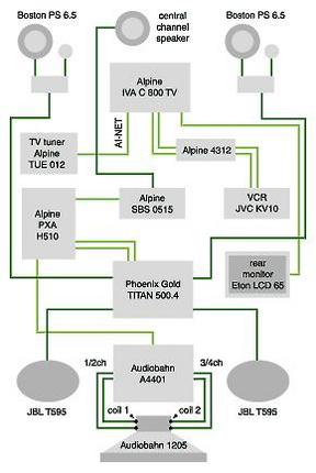

Видеоподсистему построили на компонентах Alpine, JVC и Eton. От Alpine взяли головное устройство с монитором IVA C800R и TV тюнер TUE 012, от Eton — потолочный монитор для пассажиров на заднем сиденье, от JVC — видеомагнитофон KV-10.
Впрочем, вклад Alpine в систему не ограничился видеооснащением. Для управления аудиотрактом, для разводки звука на театральный манер, а также отчасти и на вырост, когда дело дойдет до DVD, в систему вживили цифровой процессор PXA-H510. Это тот, который оснащен и инструментами для манипуляций с двухканальным звуком, и системой декодирования многоканальных фонограмм. Поскольку процессор формирует и сигнал центрального канала, в дополнение к обычной акустике классического расклада фронт — тыл — сабвуфер, установили модуль центрального канала Alpine SBS-0515 с отдельным громкоговорителем.
Аудиозвено системы — это четырехканальный Phoenix Gold Ti 500.4 для работы на фронт и тыл и еще один четырехканальный, но уже Audiobahn A4401 — для раскачки сабвуфера. Фронт — компонентники Boston Pro 6.5, установлен в переделанные штатные места, которые у «Пассата», как уже выяснилось по опытам инсталляторов, намного лучше подходят для высококачественной акустики, чем у многих других марок и моделей машин. Тыл — пара эллиптических JBL T595, одни из самых могучих динамиков этого формата, что и требовалось.
Сабвуфер — на одной 12-дюймовой головке, но такой, которая при надлежащей мощности усилителей перекричит иные две. Это — двухобмоточный Audiobahn AW1205 с двумя 2-омными звуковыми катушками. Каждая из них подсоединена к паре каналов А4401, включенных мостом, то есть по отношению к номинальной мощности усилитель был форсирован в восемь раз. Что, надо сказать, стерпит не каждый. Audiobahn известен способностью справляться с очень низкоомной нагрузкой и высокими выходными токами, откуда, собственно, и выбор его для сабвуферного канала.
Казанским мастерам удалось поставить все это в машину с минимальным вмешательством в отделку салона. Основная нагрузка легла не багажник. Здесь, естественно, появилась новая задняя полка, которая одновременно и опора для тыловой акустики, и верхняя стенка корпуса сабвуфера. Остальные агрегаты установлены на фальшпанелях, изготовленных отдельно и помещенных в багажник в уже «подсобранном», как говорят в промышленности, состоянии.
При окончательной настройке системы выяснилось, что выходы видеомагнитофона JVC и входы головного монитора Alpine не очень здорово согласуются по уровню и сопротивлению. Тут пригодилась совсем несложная, но, как оказалось, очень полезная мелочь от Alpine — блок согласования сигналов модели 4312. С ней все встало на свои места.
Силовую проводку к усилителям выполнили проводом калибра 2AWG. Подозревая, что владелец, со своей привычкой к запредельным уровням, не оставит даже такие провода без работы. И действительно: на приемочных испытаниях хозяин выкрутил систему так, как установщики на своих, внутренних испытаниях не решались. Отпустив хозяина с миром и законченной системой, даже стали заключать пари, что сдастся первым — басовый усилитель, работающий фактически на одноомную нагрузку всеми четырьмя каналами, сабвуфер, в который вкачивается киловатт электрической мощности, или машина, в которой растрясет все обивки салона и багажника. Пока, спустя полгода, в споре не выиграл никто. Руководитель национального мобильного театра заглядывал в Top Fidelity еще не раз, но на игру актеров не жаловался...
