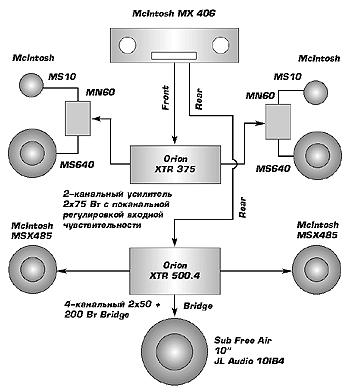

В системе два усилителя: двухканальный на фронт и четырехканальный — на тыл и сабвуфер. Оба усилителя — марки Orion, серии Extreme. «Фронтальный» — XTR 375 — это два канала по 75 ватт на 4-омную нагрузку и встроенный кроссовер с регулируемой добротностью IntelliQ, которой отрихтовали АЧХ мидбасов почище иного эквалайзера. «Тылово-басовый» четырехканальный XTR 500.4 — это, в том включении, какое применили в «Пассате» — два канала по 50 Вт на подзвучку и один, полученный мостовым соединением, на 200 Вт. У четырехканальника независимые фильтры по парам каналов, поэтому акустику подзвучки поджали по низким частотам на уровне 120 Гц, а сабвуфер пустили через ФНЧ, согласованный с кроссом фронтального усилителя.
Самый подходящий тип сабвуфера для «экспресс-установки», разумеется, free air. Для него нужна головка с параметрами, оптимизированными именно под такой режим работы. За ней ходить пришлось не дальше собственного склада: JL Audio 10 IB 4 потому и имеет индекс «IB», что предназначена эксклюзивно для работы в условиях free air («IB» означает Infinite Baffle, бесконечный экран, по-нашему). Экраном для 10-дюймовой головки послужила усиленная должным образом полка под задним стеклом, она же стала и опорой для усилителей.
