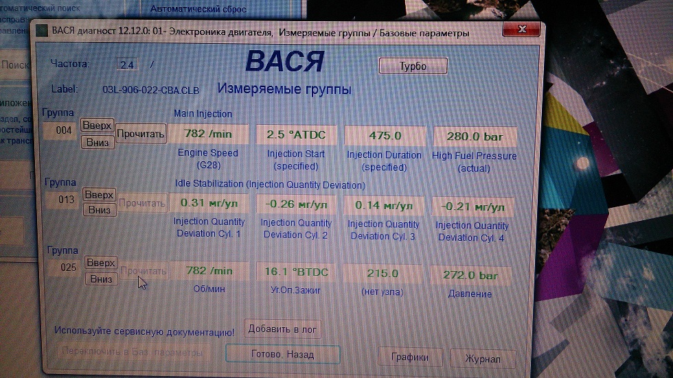

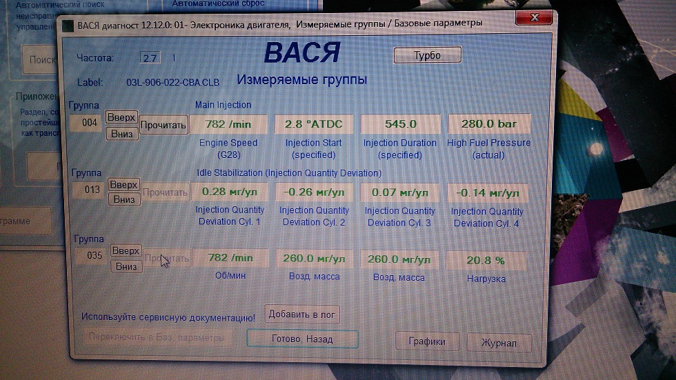

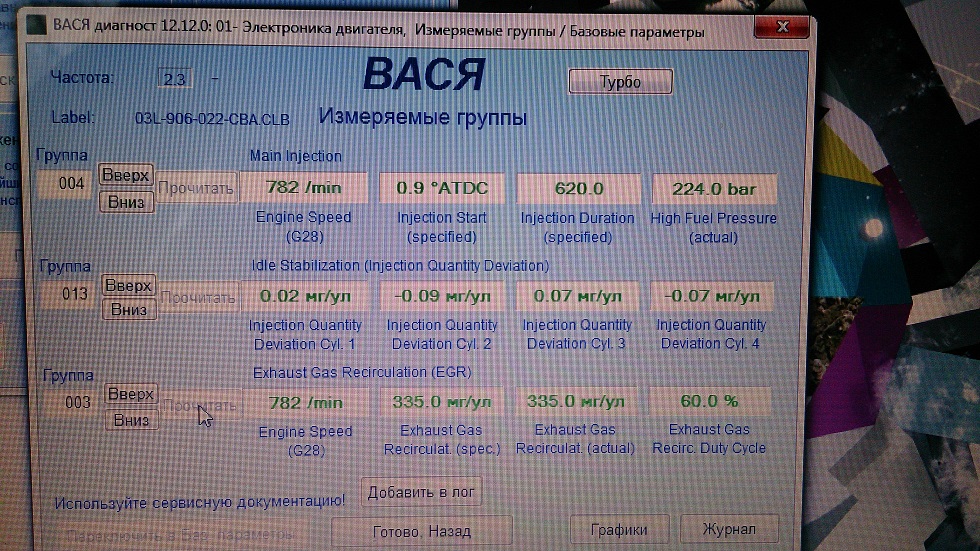

    Привет всем еще раз! Продолжаются мои проблемы с машиной, повышенный расход топлива, неровная работа на ХХ, дергается, при резком старте захлебывается, потеря мощности, когда было -20 то вообще была жесткая вибрация, и стук металлический появился в двигателе, происходит регенерация раз в неделю точно, может внезапно сама поменять свое поведения, может внезапно все в норму придти, может вроде как мощность появится, но вибрация под нагрузкой остается и на ХХ, ездил в ОД, ездил в Vag-service, говорят
