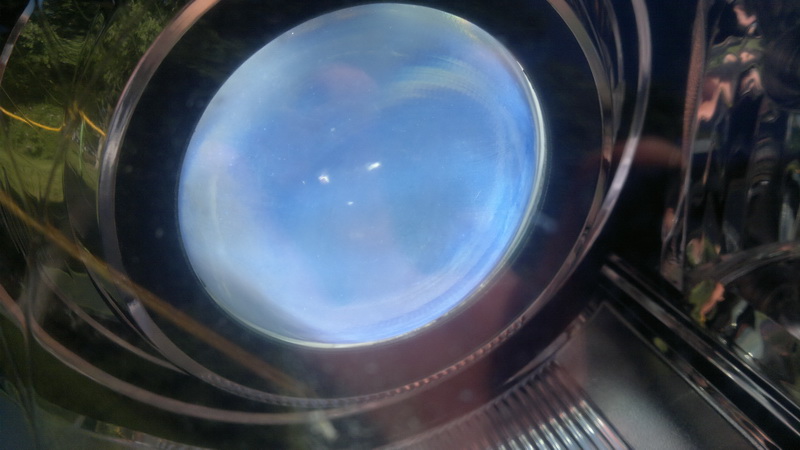

Посмотрев на линзу фары понятно что она мутная:

Далее, снимаем все задние крышки лампы и блоки, и моем линзу заполняя фару изнутри дистиллированной водой с фейри, после чего обильно промываем ее дистиллированной водой, сушим и собираем обратно, лампы блоки и прочее.
Что было до мойки и после:
Было:
Стало:

    Было:
    стало:
    Вечером прокатился по темноте, света стало порядком больше, и ярче освещеность.
    Дело того стоило...
    Цена 50 руб фейри + 100 руб. за 10 литров дистилированной воды. ВСЕ.vosmilie:
