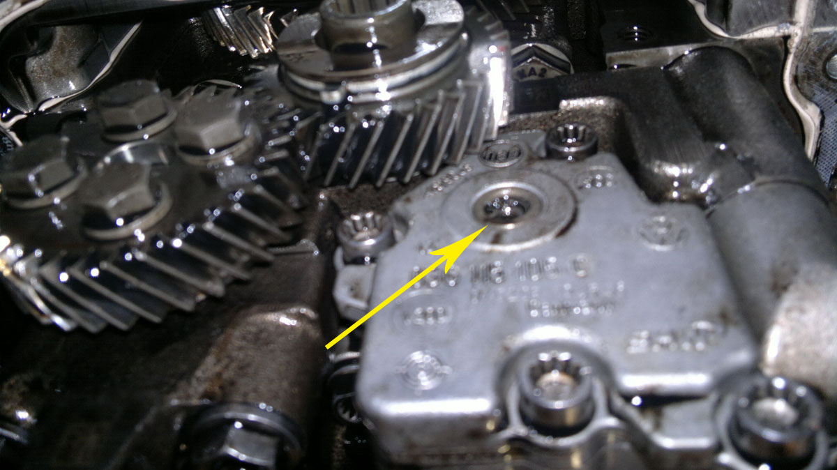

3. Сняли поддон, открылась такая вот картина.
4. Сам виновник торжества находится вот тут:
Снимаем стопорное кольцо
Далее вкручиваем болтик (М3) в наш шестигранник.
И вытаскиваем его,
ставим новый, ставим стопорное кольцо, и собираем поддон.
Прокладки нету, ставится на герметик.

    Старый (пробег 213 тыс. настоящий):
    углы немного слизаны. В общем лучше заменить и забыть.
    Хочу заметить что у нового шестигранника ( новый номер 03G-115281F) длина та же 75мм, но без отверстия внутри под болтик. Но как оказалось он магнитный, так что если что, можно вытащить магнитом
    Все. СПС за внимание. Сорри за БИГ фото.

  2. Beloozersk1 -
    Аватар для Beloozersk1
    износ немалый, еще бы 40-70тыш и кирдык - проворот
    главное чтобы новый ш. не люфтил в масл.модуле, т.е. чтоб гнезда не были разбиты предыдущим люфтом подношенного ш.
