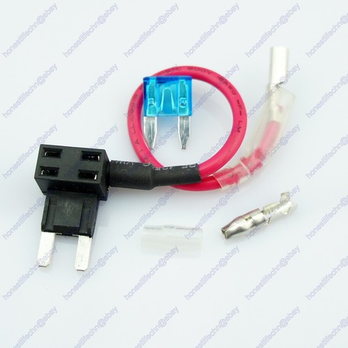

Контакт для подключения предохранителя
http://www.t-g-s.de/catalog/images/g370cms.GIF

7. находим в левом блоке предохранителей ряд который при выключенном зажигании не работает (чтобы исключить включенные птф при выключенном двигателе!), кажется 4 или 5 ряд, вставляем в свободную ячейку "контакт для подключения предохранителя" (№7) с куском провода (не более метра)
