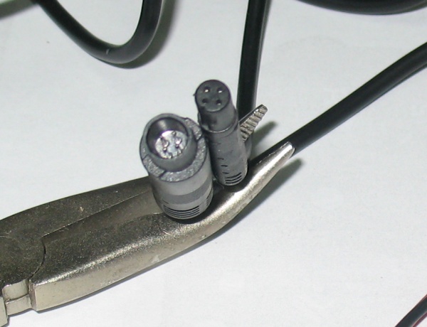

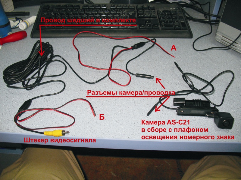

Сегодня попытался подключить камеру audiosources AS-C21 которая пришла с AS-7608
Не без помощи "напильника" и дрели :) соединил ее с плафоном освещения номерного знака, все вроде бы симпатично и аккуратно.... НО! далее дело дошло до проводов:
http://www.passat-club.ru/forum/atta...chmentid=27593
Подскажите куда должны подключаться провода А и Б (на фото)
Они звонятся между собой, а с разъемом идущим на камеру звонится только черный.
incubus Ну а на камере разъем под питание есть ?
Там только один разъем 4pin, он на фото отмечен как: "Разъем камера/проводка", на проводке ответная часть, и ответвление двужильного провода....
http://www.passat-club.ru/forum/atta...chmentid=27594
