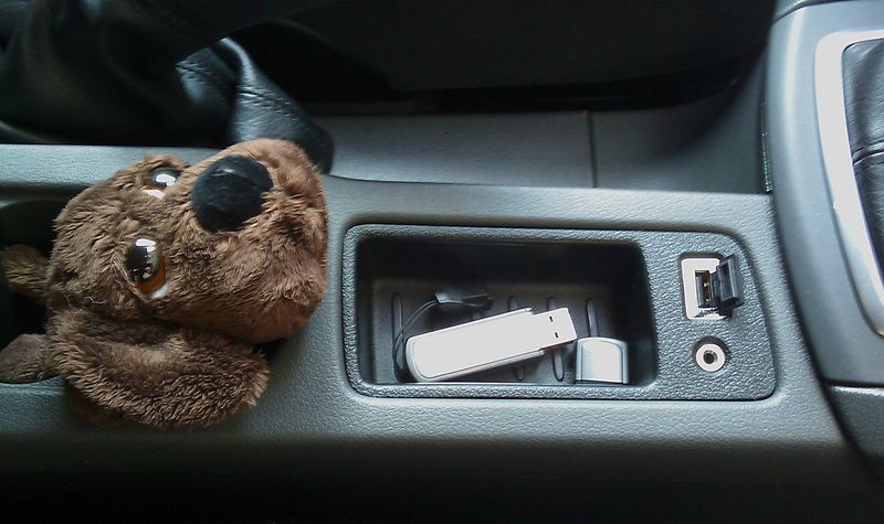

Во какой разъем USB у фокусоводов нашел!
http://media.ffclub.ru/up33935-201006100807_703.jpg
а вот такой номер(1497339) у эксиста
http://media.ffclub.ru/up43491-1-1286367753.jpg
