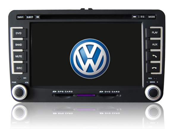

В конце недели лечу в Китай, месяц назад присмотрел себе аналог 510го
http://www.passat-club.ru/forum/pict...&pictureid=311
в этот раз куплю!
Тогда не взял из-за навигации, он по китайски только говорил :lol: , обещали на английском найти, или деже на русском :crazy: только скорее всего китаец озвучевал :kos:
В Китае штатно устанавливается на magotan 迈腾 и sagitar 速腾, то бишь passat b6 и jetta, только для китайского рынка.

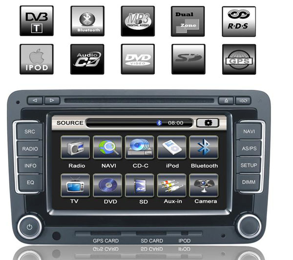

У этого производителя есть еще такие варианты:
http://www.passat-club.ru/forum/pict...&pictureid=317
http://www.passat-club.ru/forum/pict...&pictureid=318
весьма симпатичные.

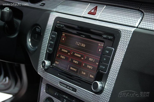

А чем обсуждаемая голова китайская не клон RNS510 :) Экран похуже только. К тому же они пишут, что это типа навигационная система, сделанная на базе оригинальной предыдущей MFD2 (или MDF2, не помню). На верхнем фото она и есть.Цитата:
Интересно, а РНСу 510му китаезы тоже аналог забубенили?
