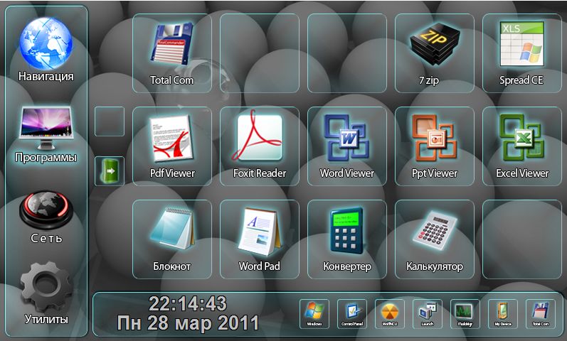

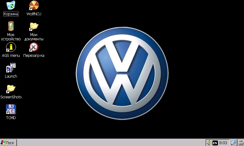

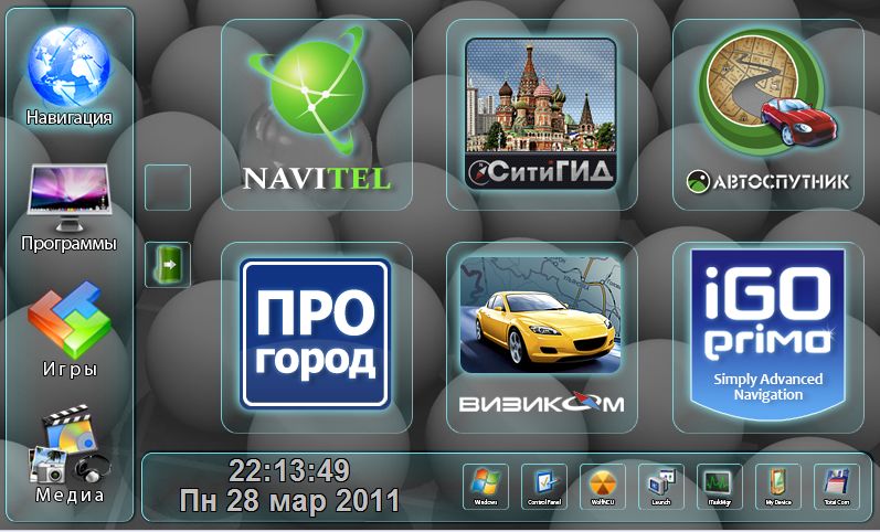

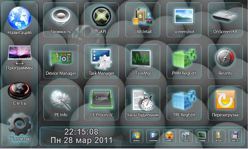

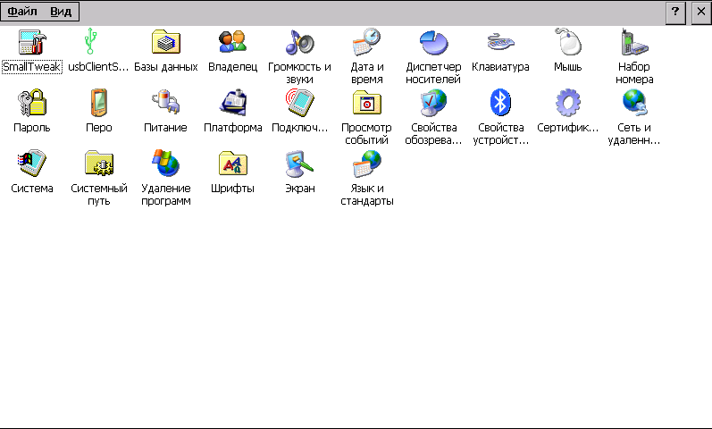

Выкладываю остальные фото. Часть фотографировал с телефона, если кому нужно получше качество, дайте знать, перефотографирую.

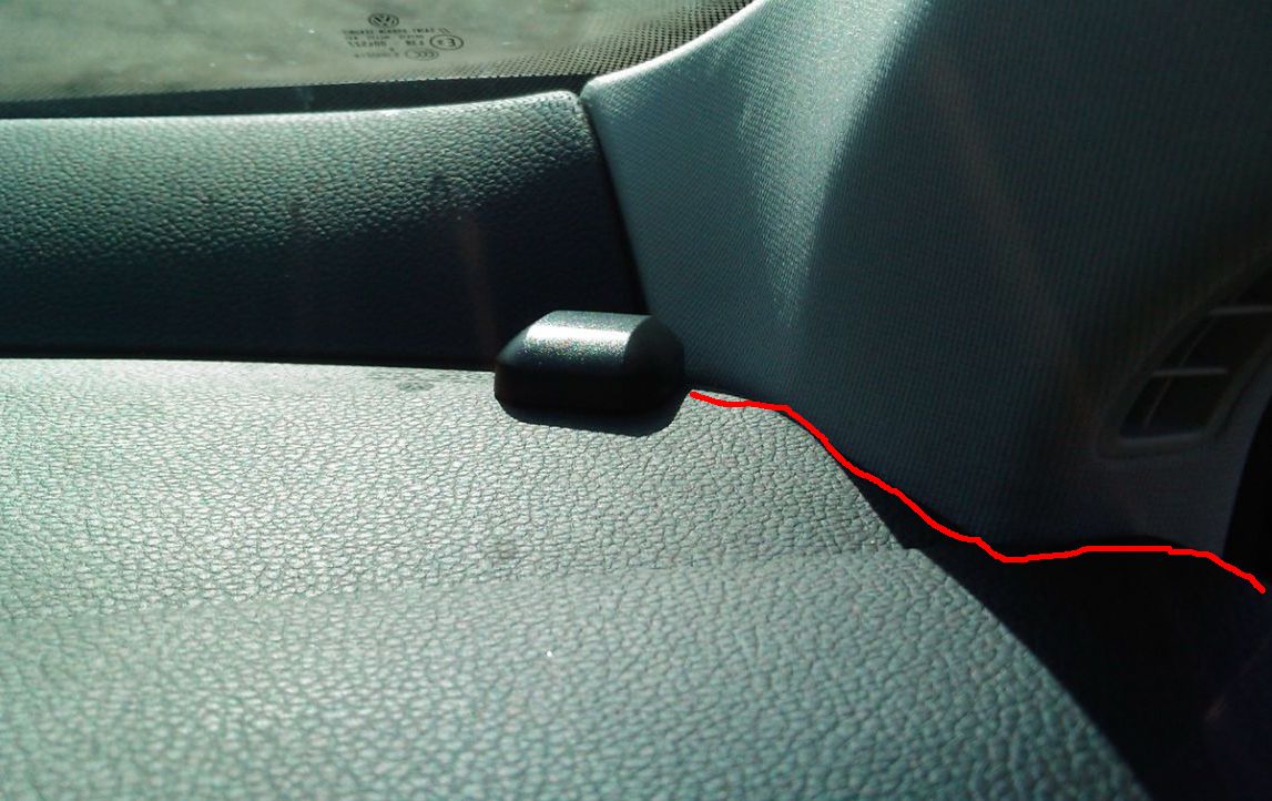

Вопрос ко всем установившим магнитолу на Jetta. У меня машина не тонирована, заметил, что при ярком солнце экран дико бликует, яркость регулировать бесполезно. Подскажите, это как-то лечится, козырек может какой-то есть или что-то еще? Не знаю как на Пассате, но на Jetta или GolfV, на мой взгляд, с любой магнитолой (кроме 310й конечно) бликовать будет. Интересно как другие решают эту проблему.
