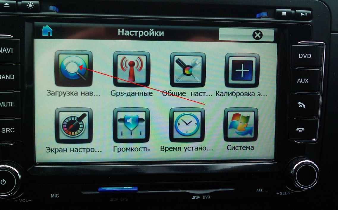

народ как установить навител на сд карту?
C завода прописан путь \Storage Card\NaviOne\NaviOne.exe. Как поменять? что-то мне говорит о том, что мой девайс просто не видит СД карты... при попытке изменить адрес появляется надпись папки "НАНДФЛЭШ" внутри которой пусто
Glycerin, Лексей, прописывайте свой путь к навигационной программе тут:
http://clip2net.com/clip/m61240/1301...clip-108kb.jpg

Начну с заду... Проблем с пустым отображением раздела NandFlash в пути навиагционного меню - для меня тоже стала неожиданностью, когда я живьём колупался в чужом Hualingan HL-8780GB... Хотя, если запустить ТК - то разумеется в NandFlash лежат соответствующие файлы... Предполагаю, что второй раздел у Вас будет называться ResidentFlash.
Как правильно и полностью называется Ваш мафон и где по нему посмотреть инфу?
Теперь по первой части - мафон не может не видеть сд-карты, т.к. тогда вообще непонятно - зачем ему в морде сделали дыру под сд-карты. Или у Вас сд-карта не правильно отформатирована, форматировать надо ЭТИМ, или не исправен картридер ГПС слота. Подумайте сами... - если в пути по умолчанию прописано "\StorageCard\NaviOne\NaviOne.exe", то само собой подозревается, что загадочный НавиОН должен запускаться с сд-карты. То, что не видится сд-карты - проблема локальная, таково быть НЕ должно!
ну и главной вопрос - как изменить путь? что надо делать?
вопрос решен!

Tid-7501 id: 2352-80201018-281110-484E03-20100701 ver: F35A-F35A-6025-100714 (Windows@CE 6.0) Все папки находящиеся на СД карте отразились внутри NandFlash
