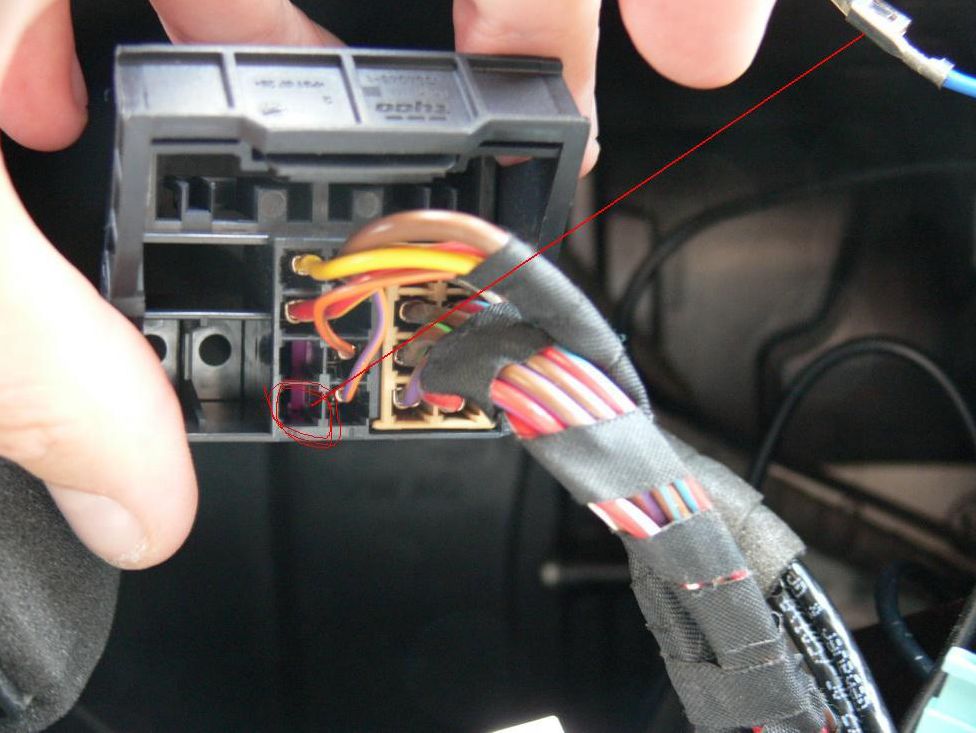

уважаемые коллеги..Подскажите ещё...кто ставил TID:
1. Радио почти не ловит, на антенном кабеле написано AM и FM пробовал подключать по разному. И ещё куда подключать тонкий проводок (3-й в этом антенном кабеле).

1. Пока синий проводок не вставишь так и будет ловить через ж......

Для TIDа - синий проводок от адаптера антенны втыкаем в квад-разъём, который идёт из машины(!). При соединённых обоих частях квад-разъёма и включения мафона - на нём появится +12V. После выключения - питание пропадает. Перед втыканием - посмотрите положение по аналогии с другими уже воткнутыми пинами. Втыкать - до характерного щелчка, типа "чпок", с проверкой фиксации на обратное вытягивание, если не выпадает, значит "сел" как надо!
Фотка - http://clip2net.com/clip/m22122/1280...-clip-86kb.jpg
