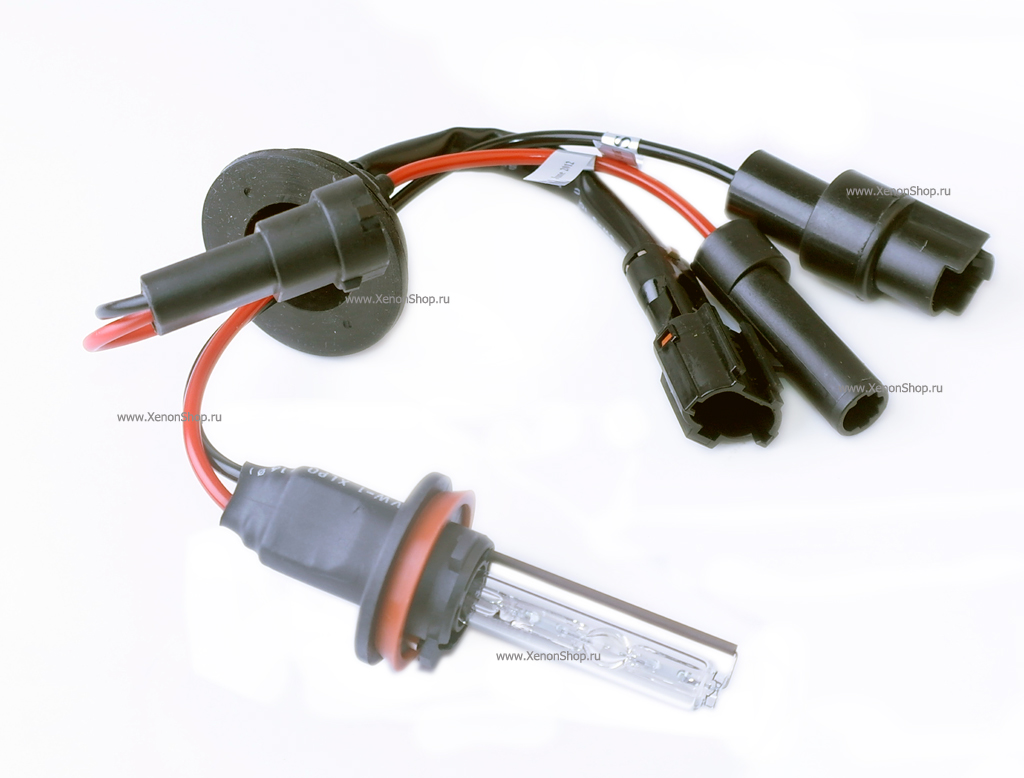

Парни, подумываю заменить галоген на колхозный ксенон, ибо не светят нифига, понравился комплект MTF, только вот крепления ламп там не металлические, они нормально сядут?
http://www.xenonshop.ru/media/uploads/files/www.jpg
