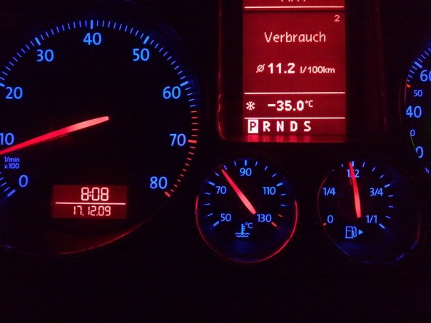

Вот так
Завёлся, пришлось чуть чуть покрутить...
http://linkme.ufanet.ru/images/39e77...25c0ffbde6.jpg
В понедельник вечером припарковался у дома и ездил на метро, а сеголня завелся без проблем. получается машина простояла 3 ночи и 2 дня! Видно у Лукойла не плохая соляра! :)
