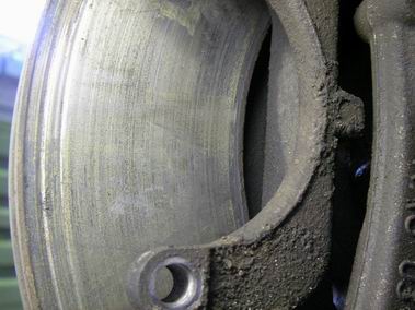

Наконец-то приехал Passat B6, владелец которого жалуется на скрип передних тормозов. На улице, сами понимаете, висна-красна и -1 градус.
После окончания словесного поноса в адрес VW со стороны счастливого обладателя и предварительного осмотра со стороны "дружественного" партнёра, на внутренней части тормозных дисков, были, придставьте сибе, обнаружены риски, две из них, те что с краю (ничиго не знаю) особенно глубокие.
http://kazan.ws/constructor/img/38416.jpg
Диски, соответственно в утиль. :o

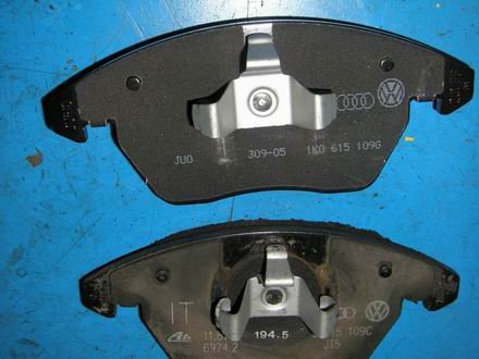

Смотрим на колодки. Ничего подозрительного не видим.
Достаём новые с другим рекомендованным номером и что видим:
http://kazan.ws/constructor/img/38415.jpg
Отличие в антискриповой наклейке с тыльной стороны. Она теперь закрывает всю нажимную площадь под поршень суппорта. Это ладно, вроде ясн пень, но вот пачиму образуются риски на диске-редиске :shock:
Вот над этим, я так полагаю и думают лучшие умы VW AG.
Повторюсь, что исследования по проблеме ещё не закончены и в качестве решения предлагается замена дисков и комплекта тормозных колодок с новым номером.
