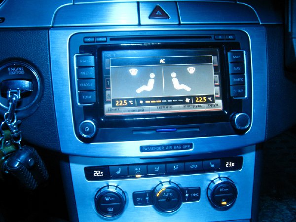

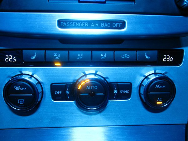

Всем доброго времени суток.. Поставил я себе климат от Б7.
http://b6club.ru/download/file.php?id=10856&t=1
http://b6club.ru/download/file.php?id=10855&t=1
Перепиновал питание.. сделал как пололжено. Климат запоминает настройки после выключения зажигания
Также сделал следующее по адаптациям
1. сделал адаптацию заслонок путем удержания клавиши AC с клавишей обдува в лицо( также можно сделать в базовых установках Васи блока кондишки)
2. не горела клавиша AC ( нужно было сделать адаптацию блока климата : нажать одновременно AC и обогрев заднего стекла)
В итоге AC победил.
3. Кодировку также победил.. ввел кодировку от Б7 , представленную здесь на форуме вслепую. Блок скушал ее.. ошибок по кодированию не давал( хз мот угадал)
Даже вася 11.11.2 не имеет подписей к этому блоку в разделе кодирования.
Что осталось
1. при нажатии кнопки обдув в лицо не дует воздух из центральных дефлекторов.. ни в режиме HI , ни в любом другом!(( в крайних все норм!
2. Осталась одна ошибка.. не стирается ни в какую
1 неисправность:
13701456 - Ограничение работоспособности из-за отсутствия сообщения
U1111 00 [009] - -
Подтверждено - протестировано после удаления записей
Стоп-кадр:
Статус неисправности: 00000001
Приоритет неисправности: 6
Главный вопрос :Почему при нажатии кнопки Обдув в лицо не дует из центральных дефлекторов???? здесь читал на первой странице у топика, что была такая трабла, но он вскоре менял блок климата из за нерабоспособности последнего.... Не знаю что и делать далее:(
