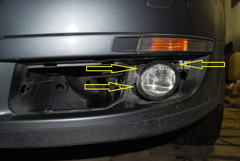

2. Снимаем саму противотуманную фару (для облегчения доступа к «дудкам»), крепится тремя саморезами под TORX (звёздочка) :

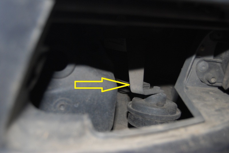

3. На этом кронштейне крепится «улитка сигнала», снимаем её, откручивая гайку ключём на«10»:

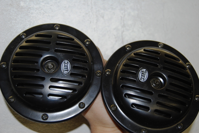

Я взял «Хелловские дудки»:
http://www.passat-club.ru/forum/atta...chmentid=43218
http://www.passat-club.ru/forum/atta...chmentid=43214

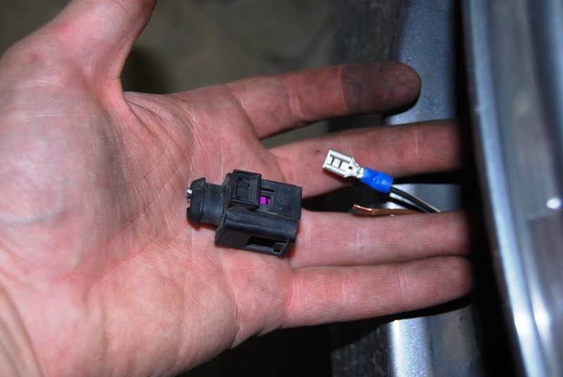

4. Родной штекер под такой сигнал не подходит, поэтому я его ампутировал))) и поставил стандартную клемму

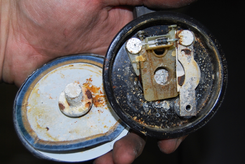

А причиной смерти штатных стал конденсат, которому некуда уходить, вскрытие показало вот такую картину(((:
http://www.passat-club.ru/forum/atta...chmentid=43210

вторую зиму подряд периодически "простывает" сигнал, с наступлением тепла работают оба... С чем это может быть связано?
На последней фотке всё наглядно))), зимой конденсат замерзает и мембрана не двигается, вот и нет сигнала. Когда оттаивает, сново начинает гудеть. Подожди ещё немного и совсем перестанут:crazy: .Это болезнь:znaika: Лечится заменой гуделок на гуделки другой конструкции:nod:

Я выбирал на слух))), номеров на упаковке не помню
Номера аналогичных заводским 3FH 007 424-801 с Реле 3FH 007 424-811 Без реле, берете тот комплект что дешевле. Не понятно почему фото по установке оригинального разъема, которые были сделаны комрадом shreder для полностью аналогичных оригиналу(а точнее абсолютно таких же по параметрам как с завода только с другим разъемом) дудок удалили, а оставили только фото на хелловские железные другие тарелки.:shock:
