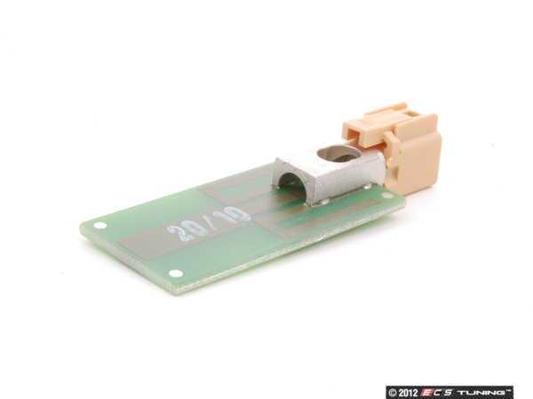

    Подскажите что это за антенна, которая втыкается прямо в блок хендсфри? Антенна сотовой связи или конкретно bluetooth, есть идеи? Стоит копейки, проводка не нужна, очень удобно
    Номер 8p0035503m
    Номер 8p0035503m
    Это к какому блоку?
