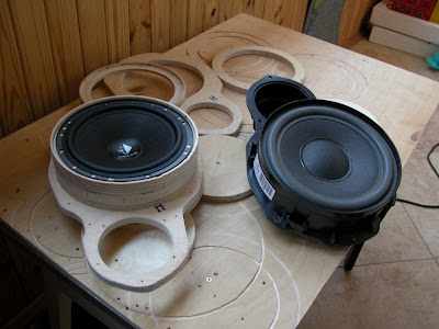

    Цитата Сообщение от SEMENYCH Посмотреть сообщение
    Фронт Морель Элейт 9.2, там 20см мидбасы.
    А нету фото как вы его туда воткнули? оч интересно, хороший наборчик получился...
    Я думаю что встанет туда нормально, потому что там по-моему действительно динамик 20ка
    Passat 2008г.в. 1.8 TSI (160) + автомат + 2 пакета + RNS510(+ЭРТА)+Музыка(Zebr)
  19. #210
    Мембер Аватар для boss181
    15.02.2010
    Троицк
    356
    там 16 стоит, даже судя по фоткам hook.ua :
    А в задних дверях тогда 13?
    2 SEMENYCH, тогда действительно интересно как воткнули 20ки ?
    Фото нет.
    Динамик стал без особых проблем, проставку кольцами из фанеры набирали...
    Ну я так и думал А в двери в общивке что нибудь меняли? а то там штатная гриль под 20 ку маловата получается..

    По результатам замеров, штатные передние динамики 180мм без учета рамы для крепления, а задние 145мм
    Я думаю с решеткой проблем не будет, ну если что подточить наверно можно.
