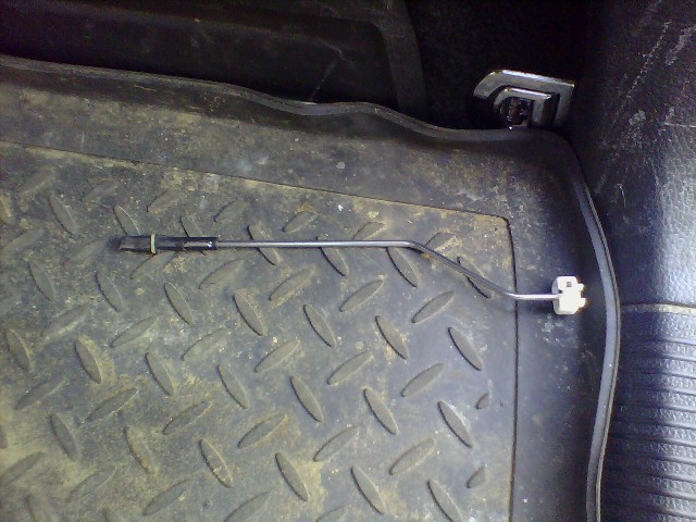

    Вот и я попал в число "счастливчиков", столкнувшихся с залипанием лючка бензобака. Все как у всех - мороз, оплаченный бензин на заправке, пляски, теплая вода, постукивание, мат и т.д.
    В итоге - изучение матчасти, отгибание обшивки, извлечение тяги с мыслью - "как легко извлеклась, зараза!".
    К сожелению, сделал только две фото. Собственно тяга и исполняющее устройство. Как тяга крепится к устройству - интуитивно понятно, если держать их в руках. Наибольшую сложность вызвало установка тяги в лючок - тут зеркальце в помощь. Затем - присоединить тягу к реле и закрепить реле на штатное место. Ничего сложного, как выяснилось. Ну и напоследок - обработка язычка запора смазкой.
    Вроде все.
    Всем удачи!

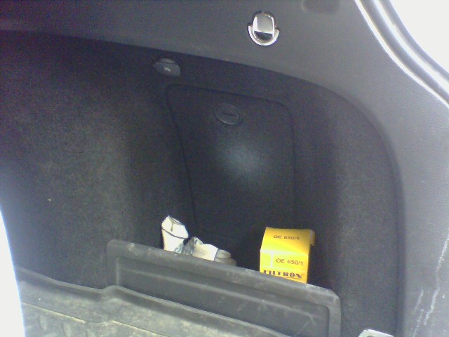

    На днях столкнулся с такой же проблеммой. Клацаю на кнопочку, активатор работает а крышка не открывается. Приехал в гараж-грел строительным феном, результата ноль. В богажнике со стороны лючка бензобака есть карман для мелочёвки (у меня универсал, незнаю как в седанах), дак вот открываю карман, а там окошко прорезано))), сунул руку и обнаружил слетевшую тягу, одел её на место и о чудо))) всё заработало. Машина с таким "ТЮНИНГОМ" из Германии приехала, видимо там тоже знают эту проблемму)))).
    А можна фотку, где там в кармане окошко прорезано?
    На обед пойду, сфоткаю
  43. #197
    Почти Мембер Аватар для denpiter
    06.07.2011
    168
    Отсек для мелочёвки закрыт крышкой
    Открываем крышку, видим "ТЮНИНГОВУЮ" дырку (производитель сего тюненга не известен, из Германии пришла уже тюнингованая)
    А вот собственно виновник всего этого беспридела...
