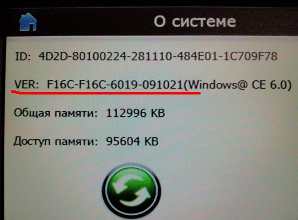

    Камрады, хэлп! Че-то видимо накосячил в ТИДе с помощью Тотал Коммандер - теперь не запускается навигация, и если пытаться открыть через ТС Nandflash, то пишет что типа Еррор - типа в этой папке 31 чего-то там... Че делать? Перепрошивать? Или эту папку как-то перезалить можно? Помогите дураку с шаловливыми ручками
    Можно перепрошить,а можно зайти в Storage Manager и форматнуть раздел.
  5. #4303
    Почти Мембер Аватар для Cash
    07.07.2009
    Россия
    193
    Камрад, а как сделать и первое, и второе? Помоги...
    Точнее, 1) где взять прошивку... У меня ТИД 7501, платформа Nowada 2450, процессор SIRF, ARM 1136 JF-S-A, WinCE 6.0, 114020 КВ RAM, прошивка D 001 Main 8904 1003 02 v44.
    А пишет вот что: "Error 31 changing to dir!"
    2) В Storage Manager он выдает SD, и Microsoft Disk (или Windows там - что-то типа того - как бы поделенный на 4 диска...) Или можно все до талого форматнуть? Хуже то не будет?
    D 001 Main 8904 1003 02 v44 это прошивка медиачасти магнитолы. Прошивка о которой идет речь, это прошивка GPS-части, посмотреть можно тут - http://clip2net.com/clip/m61240/1290...-clip-35kb.jpg . Вот 16-я прошивка для TID7501. Содержимое распаковать в корень отформатированной SD, вставить в GPS слот SD и включить магнитолу. Прошивал сам, ничего сложного.
    Со Storage Manager не экспериментировал, хотя тоже наверно вариант.
    В Storage Manager выбрать Microsoft Disk там четыре раздела последний part03 это Nandflash, зайти в свойства там нажать кнопочку размонтировать, подсветится форматировать, нажать форматировать все станет нормально.
    Прошивать тоже можно, но все изменения и настроики в реестре и системе которые ты сделал надо делать заново.Как лучше так и делай.
    Сообщение добавлено в 12:29, предыдущее сообщение было в 12:08
    Кстати, вот тут выложена последняя 35-я прошивка для N117 (Ссылка). Никто не пробовал на TID?
    Тогда получается, что у меня прошивка даже не 16-я, а вот такая: F1D1-F1D1-6022-100113 (Windows CE 6.0). Мне тогда какую прошивку лучше ставить - какая есть, 16-ю или
    35-ю? Или лучше не искать лиха и просто NandFlash форматнуть? И в чем разница между прошивками - в интерфейсе там, в безглючности, в новом функционале, русификации... Посоветуйте, пожалуйста, а то я чо то очкую теперь ковырять
    Наслаждаюсь жизнью.
  45. #4323
    08.12.2009
    210
    С твоей прошивкой я не буду тебе ничего советовать.. Судя по всему это более новые прошивки N117 . Мне встречалась похожая, но видимо новее VER: F2F4-F2F4-6801-100629, это прошивка для AS-7608GE
    По-моему лучше не искать лиха Ну или связаться с китайцами, может тебе повезет и пришлют обновление
