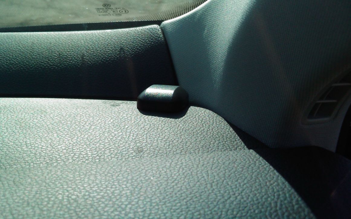

    Привет всем! Заказал и установил TID c камерой заднего вида на Jetta. Устанавливал у профессионалов, т.к. с камерой пришлось повозиться, но магнитолу вполне реально установить самому. Девайсами доволен, есть плюсы и минусы. Если кому интересно, готов отписать и скинуть фото (много раз это делалось, не хочется без необходимости захламлять форум). Но мне не нравится качество приема GPS антенны. Ее установили под решетку охлаждения в центре торпеды. Сама решетка съедает половину сигнала. Пробовал передвинуть антенну в бардачок, там сигнал еще хуже. Кто сталкивался с подобной проблемой на Jetta, есть ли еще места кроме вывода непосредственно на торпеду снаружи?
  27. #4714
    08.12.2009
    210
    Цитата Сообщение от Dmitri1964 Посмотреть сообщение
    После этого Navitel запустился, попросил карты. Я ему подпихнул какие-то, скачанные по ссылке из этой ветки (не помню, откуда). Navitel индексировать их отказался. К этому времени уже порядком замёрз, хоть и в гараже (весна, блин). Продолжу завтра.
    Этот Navitel "вылеченный", он со всеми картами работает или только с демо? И соответственно, с пробками работать будет, если модем прицепить?
    Этот навител лечится запуском файла navstart.exe Один раз запустить, и больше ничего делать не нужно. Поддерживаются конечно все карты и пробки работают через модем. Последние официальные карты релиз Q4 из шапки той же ветки. Скачать и положить по пути StorageCard\NavitelContent\Maps\rus20110317.nm3 Эти карты не индексируются и по 40мин ждать не нужно, индексный файл внутри. Только важно, чтобы флешка была отформатирована и не забита до предела, то есть этот 1,5 гиговый файл не должен быть фрагментирован по всей флешке, и тогда карта загружается за 5 секунд.
    У меня тоже Jetta. Магнитолу ставил сам, а вот с камерой интересно как вам её поставили. И какая камера, с дополнительным реле? Где проводили по салону и как подключали?
    C GPS антенной проблем нет, прием всегда стабильный. Антенну положил на торпеду.. не знаю.. как колхоз она не выглядит.. маленький аккуратный пятачок возле передней правой стойки под лобовым.
    Многие прячут в нишу над бардачком, на магнит.. не знаю.. меня не напрягает.
    У меня в джетте антенна GPS лежит в бардачке прием уверенный.

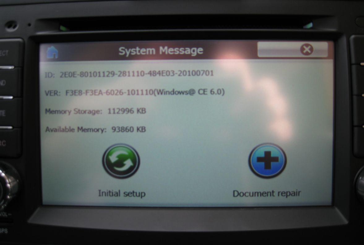

    Помогите идентифицировать магнитолу. Друг покупал на молотке.
    Прошивка F3E8-F3EA-6026-101110
    Камеру брал как у Мих@ила, была вместе с реле. Установили вместо лампы подсветки. Позже сделаю фото и выложу. Но она в родное место не влезла по глубине, пришлось срезать внутренний кожух. Надеюсь воду не будет пропускать (иначе хана камере), на мойку после установки пока не ездил По салону мне проводили по левой стороне, по порогам. Причем ничего не снимали, просто пластиковым съемником парень запихал внутрь провод. В багажнике камеру запитали с лампы заднего хода, был еще провод питания к магнитоле, его запитале где-то в проводах идущих к магнитоле. Как буду снимать магнитолу сделаю фото, если нужно. С GPS у меня сейчас более менее нормальный сигнал. Но если ездить в центре Москвы, где плотная застройка, видно 1-2 спутника, на МКАДе или на Волгоградке сигнал отличный. Если с выводом на торпеду возни немного, выведу на торпеду, внешний вид меня не напрягает.
    Сообщение добавлено в 15:19, предыдущее сообщение было в 15:17
    ibolgar, у меня антенна установлена, как у kompolenа. Приём отличный. Спутники находятся быстро.
    Dmitri1964, kompolen подскажите как вы GPS антенну туда выводили?
