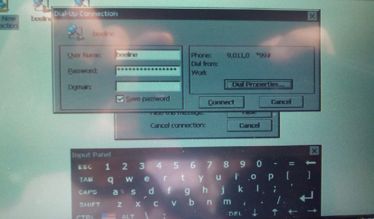

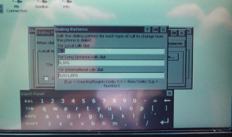

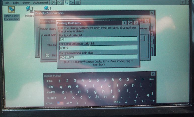

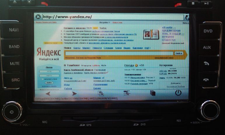

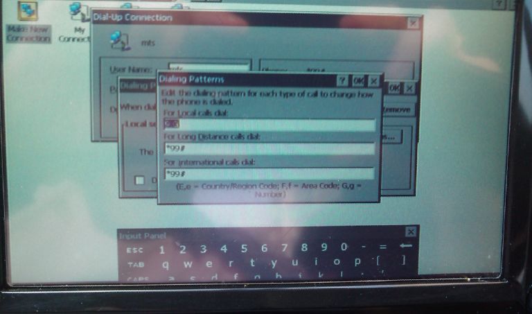

    ошибка какая-то выдавалась помню, видимо есть там какая-то ошибочка в файле реестра. Но после установки, никакие эндпойнты не менял, у меня E1550, и этот драйвер с файлом реестра, где они прописаны рассчитан на него. При создании нового подключения пользовался этим руководством. Есть старые скрины типа таких..
    но честно не помню что там шаманил и на каких параметрах остановился и под какими инет работал... уже прошло пол года, драйвер работал как часики, вот полез что-то менять и началось Ну ничего это к лучшему, и с новым драйвером разберемся.. Думал только у меня такая фигня с новым драйвером.. ан нет.. и вас тоже.. А вы старый драйвер и ключи удали перед установкой usbseralg? И какая интересно у вас прошивка мафона?
