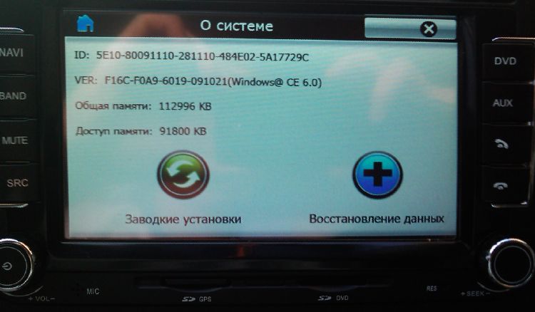

А как узнать какая прошивка стоит сейчас? Т.е. что нужно посмотреть и выписать?
В GPS, закладка - О системе

Ну, т.е. я так понял что мне смысла перепрошивать gps модуль смысла нет?

Неродной прошивкой конечно не стоит, пока модуль работает.
