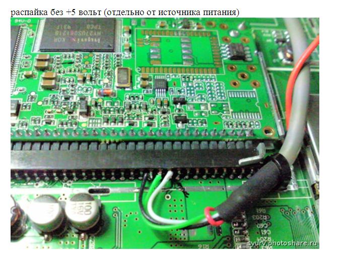

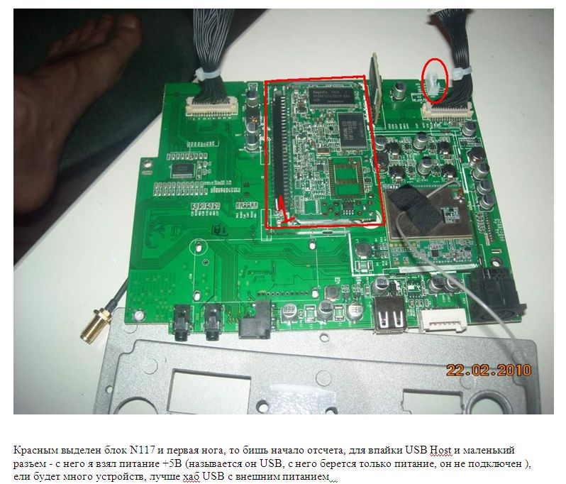

    Я брал питание +5V отдельно, с медиаплаты на фото беленький разъем - http://clip2net.com/clip/m22122/1285...clip-102kb.jpg (не помню фотки кажись с kia-club)
    Вот он крупнее http://clip2net.com/clip/m22122/1285...-clip-54kb.jpg
    Сюда USB - http://clip2net.com/clip/m22122/1285...-clip-79kb.jpg
    Писали что там нагрузка повыше 500мА, но точных доков на медиачасть нет.
    Плюс к этому делал питание для хаба от прикруривателя 3А, хотя и не использовал его пока особо..
    Насколько я понял, если источники питания включены паралельно (+5 с медиачасти (красный провод в USB)и +5 с прикуривателя питание хаба), то нагрузка идет на прикуриватель. То есть, если у хаба включено питание, то питание берется через него а не по USB.
    Модем юзаю без хаба.. вроде проблем нет, он вроде тоже кушает где-то около 500мА.

    Немного поясню..Я немного о другом говорю, о питании этого хаба. Он работает сам и без питания, питаясь от USB (+5V медиачасти), соответственно вся нагрузка падает на USB разъём медиаплаты. В таком случае, винда нормально определяет флешку USB Disk. И максимальная нагрузка 500мА. Если подключить туда переносной HDD допустим, будет перегруз и USB медиаплаты сгорит.
    А если делать отдельно питание хаба и не выводить с магнитолы +5V, то с нагрузкой проблем не будет, но зато винда определит флешку только тогда когда включено питание хаба.
    У меня же получилось совмещенное решение: 4 провода с магнитолы (+ и - Data, GND - это с платы GPS и +5V с USB медиаплаты) - это одно питание, второе - питание USB-хаба от прикуривателя. Вот и написал что "То есть, если у хаба включено питание, то питание берется через него а не по USB."
