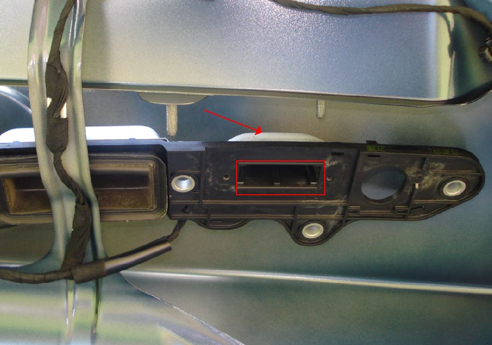

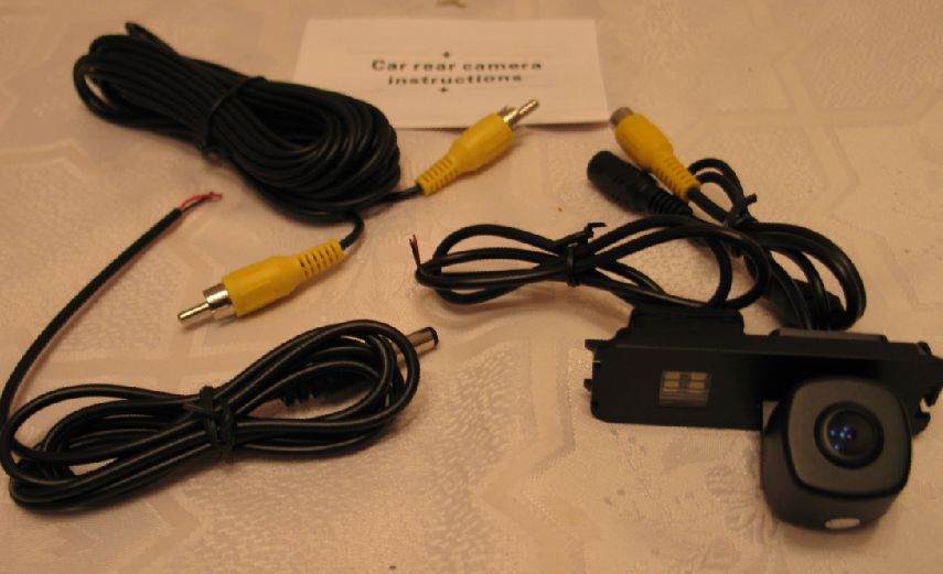

    Летом пробовал установить камеру. Я также покупал камеру для Jetta, но она не влезла в плафон (по высоте), мне пришлось отгибать алюминиевый кожух задней части плафона, что выглядело не эстетично.. Вобщем отказался тогда от установки камеры..
    http://clip2net.com/clip/m61240/1298...-clip-87kb.jpg
    А камера вот такая - http://clip2net.com/clip/m61240/1298...-clip-53kb.jpg покупал в Гонконге, без коробочки, и также не понравилось, что она не прикручивается винтами, а только на защелке.. Вобщем хочу другую приобрести, и чтобы с импульсным задним светом проблем не было.

    Мих@ил, спасибо за совет! Думаю Вы правы, слишком много рисков. Я думал не заморочиваться с проведением провода через весь салон, но видимо так проще. В продолжение темы к Вам вопрос: как Вам удалось провести провода в крышку багажника? Как мне показалось, между багажником и крышкой довольно узкий канал, который уже плотно забит проводами.
    Кстати отдельное Вам спасибо за ссылку на камеру для Jetta. Перекопал весь интернет, переписывался с китайцами, но походящей по размерам нормальной камеры нигде не было, нашел только в Ваших постах. Как она себя ведет ночью, видимость хорошая? Вы брали PAL или NTSC, есть ли разница для TID-а?
    Вот я писал отчёт: http://www.passat-club.ru/forum/thre...голове/page126
    Провод с крышки багажника мне не удалось провести через штатный резиновый "шланг" или как его там назвать. Причина одна в него разъем "тюльпан" не как не просунешь и резать я его не стал. Оставил так: снял заглушку этого "шланга" с внутренней стороны крышки багажника (только сейчас не рекомендую его снимать в такой холод) пластмассовые защелки могут сломаться, затем просунул в это отверстие тюльпан и закрыл эту защёлку сверху. Оставил провода сколько необходимо при полностью открытой крышке багажника а затем сразу ушел им под обшивку авто в багажнике.
    Ночью вижу только что освещает лампа з.х.
    kompolen
    Ссылки не смог открыть. Как видно из маленького отчёта мне пришлось её разобрать (кстати столкнулся я почти сразу с одной проблемой) при первой мойке автомобиля у меня на линзу камеры попала влага, ну думаю всё испортил камеру. Загнал в теплый бокс на пару дней влага исчезла, сразу поехал взял герметик и всё там залил с тех пор не каких проблем.
