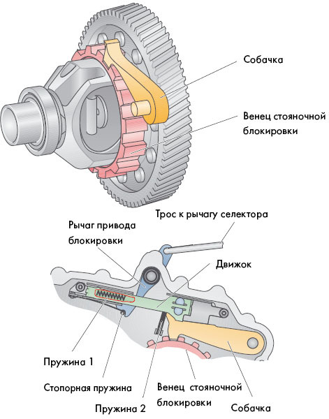

    при постановке на паркинг никакая электроника не срабатывает. Днем постараюсь картинку выложить, чтобы все поняли физику процесса.
    физика положения паркинг
    после "доката", вся масса автомобиля от дальнейшего движения удерживается собачкой. Соответственно чтобы вырвать ее из зацепа требуется преодолеть силу трения между зубцом и собачкой, тем самым вы разбиваете собачку, шлицы, механизм паркинга ....
    Последний раз редактировалось толстый; 20.03.2009 в 05:24.

    Спасибо Толстый за тех. разъяснение вопроса!

    Вот оно, как !!!
    Тогда беру назад свои слова и представления о работе паркинга!!!
