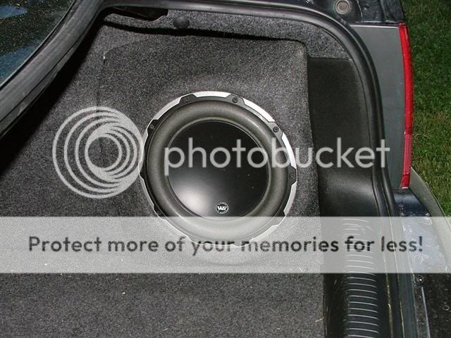

    plzzz narod pomomogite mne pozhalusta najti kak vigljadjat podiumi na B5 v perednih dverjah, i kak sabvuferi v uneversalah.
    budu sam delatj podium, poetomu ho4u prismotretsa vo vneshnij vid u drugih

    sposibo ogromnoe. mda pervie podiumi mne ne podhodjat. onizhe tam nogam meshajut. 2 fotki u menja ne pokazivajutsa.
    a vot subuferi-neplohoe reshenie.
    mozhet eshe estj? esli estj ssilki na takie fotki, to za nih tozhe budu blagodaren.

    у меня тоже сечас не откриваются, эо проблема хостинг сервера. все фотки Я взял с форума www.clubB5.com где числюсь также как здъесь. Много интересного можно найти
    http://www.clubb5.com/forums/viewfor...c1ee9862e10fa3
