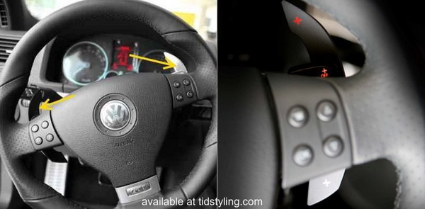

    Может не в тему, незнаю как переименовать!
    Ставил ли кто-нибудю вот такие накладки на шифтеры руля?
    Удобен ли данный девайс?
    И есть ли что-то подобное произведенное VAGом?
    Последний раз редактировалось incubus; 28.07.2009 в 08:35.
    VW Passat 2.0TFSI 252HP 350NM, Touareg GP R50 375HP 820NM ________________________________________________
    Бывалый Аватар для joker_mp3
    26.08.2005
    город-геморрой Москва
    920
    Занятные девайсы где ты их накапываешь ?
    Кстати лепестки как подключать ? или они для красоты только ?
    08.04.2009
    619
    Если у тбя на руле лепестки есть, то такие штуки можно поставить...
    Японцы тюнеры еще те!
    http://www.g-funktion.com/interior_passat.html
    А накладки действительно на руль с кнопками переключения передачь!
