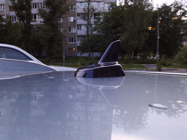

  47. Рейтинг
    Цитата Сообщение от drsedoy Посмотреть сообщение
    кстати Алексей (Venom) на универсал плавник поставил
    Цитата Сообщение от venom Посмотреть сообщение
    Алексей это VeN.o.M :-)
    Антенна от ауди А4 8K9035503BY9B. От пассатовской отличается меньшими размерами. Цвет - чёрный глянец.
    Встроены антенны GPS, Telestart и GSM. Подключены две первые.
    У этой антенны есть варианты по покрытию (чёрная или грунтованная под покраску) и по встроенным антеннам (телефон, нави+телефон, нави+телефон+телестарт)
