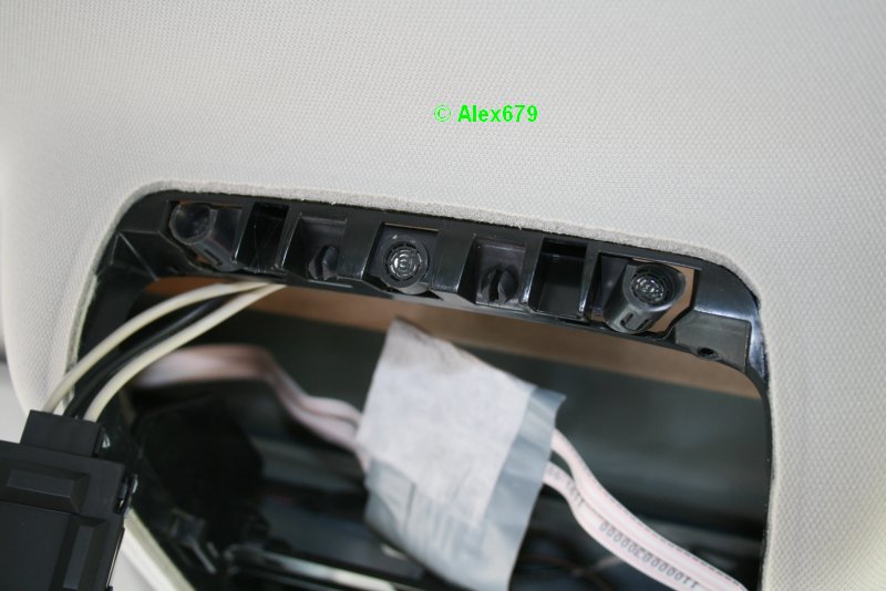

    Если тебе интересно где стоят сами датчики то вот тебе линк тут показано как переделывают с простой сигнализацыи на плюс. И там сверху 9и10 фото как раз и есть датчики. Хоть и на немецком но вроде все понятно если что могу перевести что интересует.
    http://www.passat3c.info/cms_neu/index.php?page=158
    25.02.2010
    Красноярск
    138
    это в самом верху типа три микрофончика?

    Да
