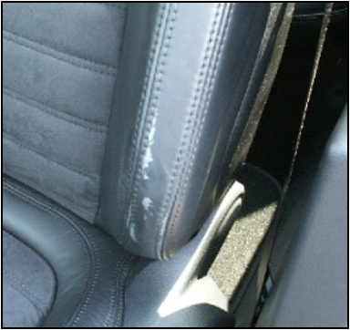

    Обтерлись боковые поддержки сиденья.
    Сегодня заметил, как сильно обтерлись боковухи на (спортивных)сидушках, я в шоке. Салон светло желто-бежевый очень видны потертости, кто знает чем можно подкрасить подскажите. Сам обрабатываю очистителем кожи "Sonax", а так же для альконтары той же фирмы (купил в салоне Шкода), но краски для кожи там не было и они даже не слышали о такой. Я думаю будет проблема с подбором цвета ,но в салонах должны же знать какой нужен ,т.к. при производстве используються одинаковые материалы.
    Кто знает где и какую краску дастать поделитесь информацией.

    Данная претензия касается только спортивных сидений с кожаной обивкой спинок!
    Поверхностный износ при обычном использовании кожаной обивки на боковине спинки сиденья водителя/переднего пассажира (см. рис. 1).
    Рис. 1 (пример, сиденье водителя)
    Техническое обоснование
    При посадке и высадке кожаная обивка на боковине спинки протирается из-за трения одежды о сиденье водителя/переднего пассажира.
    Обивка спинки соответствующего сиденья, замена

    Ездил в Атлант, мастер приёмщик говорит, что это не гарантия, типа я трусь, чем то. Кто нибуть в курсе гарантий это случай или все нет? И если гарантия, то в какую бумажку их посылать?
