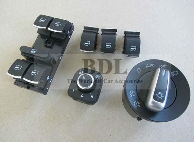

    Андрей Аватар для Дуськин
    30.09.2009
    Москва, ЮЗАО
    7,372
    Цитата Сообщение от dimix Посмотреть сообщение
    Так и есть, сиденья с памятью. Вот комплектация . Только как зеркала складывать не пойму
    На "зеркальном" джойстике 5 положений:
    - ноль "0"
    - правое зеркало "R"
    - левое зеркало "L"
    - обогрев
    - складывание.
    Чтобы сложить зеркала - поставь джойстик в это положение.
    Чтобы правое зеркало опустилось при включенной задней передаче, джойстик должен быть в положении "R". Кажется так.
    У тебя должен быть вот такой джойстик:

  21. #36
    01.04.2014
    9
    Всем спасибо, завтра попробую. Что то мне кажется иконки складывания, как на фото, нет у меня.
