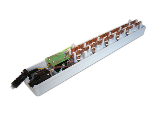

    Может быть кому будет интересно в чем было дело:
    А дело было вот этой фот куйне, под названием сестевой фильтр Pilot:
    http://images.yandex.ru/yandsearch?e...6232262.ru&p=3
    В силу полной убогости конструкции (а что ожидать от наших), там отламываются пластмассочки держащие планки фазы http://knopca.3dn.ru/Blocki/files/pilot-s-2.jpg , и планочки касаются полоски земля.
    Итго, на 3-м контаке провода от компа оказалось 230В.
    Эти же 230 В естественно были на корпусе компьютера.
    Далее сгорела видюха (как остальное все живо - хз).
    Ну а далее, т.к. hdmi имеет экран, а он заземлен, 230В оказалось на экране и на входе hdmi тв. Ессно сгорело все накуй.
    Вот такая история.
    Про заземление можно говорить много, но у кого из вас оно есть в доме? В старых домах его нету. Зануление в данном случае бессильно.
    Попробую продать телек, как рабочую матрицу. Мош на з-ч возьмут.
    З.ы.
    Разобрал другой пилот в квартире, там тоже осталась половина этих пластмассочек. У кого есть пилоты - потрясите их, если внутри погремушка - советую разобрать как минимум их.
