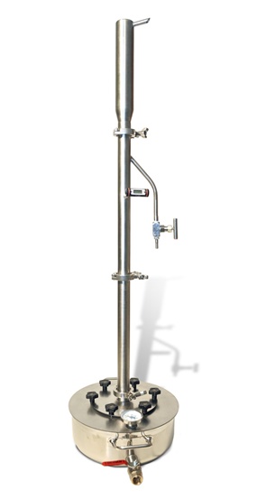

    Камрады, может кто знает, где продаются хорошие самогонные аппараты? Наверняка же их сейчас много разных производят, получше и похуже.
    А так это и подарок отличный, и самому себе, интереса ради, взять можно.
    Хороший,проверенный лучше искать ,где есть производство (что-то типа заводика) и мужички тихонько стругают их на коленочке,а потом продают из-под полы,ну или на рынке-барахолке-
    самый реальный вариант.
    А если в магазах будет -красиво,но какашечно.
    В аппарате главное правильный теплообменник.
    Для выгона также может подойти дистиллятор обыкновенный,единственное он электро.
