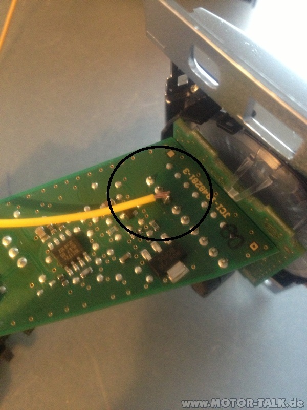

    Победил часы от В7 в В6 - всего то надо было заменить гетвей на В7 и второй контакт от часов завести на его второй контакт ( он изначально у нас пустой ну и питание соответственно), теперь при выставлении времени на приборке время в часах тоже синхронно меняется.
    я слышал что б7 гетвей установленный в б6 несет ряд приколов...
    Вы уже заметили какие то из них? ну типа рулевая колонка не замыкается, например...

    Pin1: 12V
    Pin3: Ground
    Contact No 3 from the top is the interior light:
    2 ( ):
    1. "" ...
    2. ... 3.
    , 12:00
