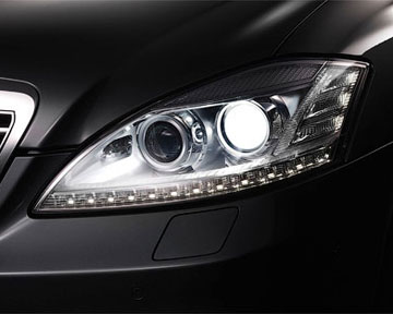

    С декабря текущего года компания Mercedes-Benz планирует начать оснащать модели E- и S-Class новыми, более яркими, ксеноновыми фарами головного света. Цветовая температура таких ламп (их производством займется фирма Osram) будет наиболее приближена к дневному освещению - по сравнению с ныне используемыми она возрастет примерно на 20 процентов или до 5000K.
    Об этом говорится в официальном пресс-релизе компании.
    В компании Mercedes-Benz утверждают, что использование подобных ламп увеличит безопасность. "Исследования показали, что чем ближе яркость искусственного освещения к дневному свету, тем меньше устают глаза водителя. И это, соответствующим образом, влияет на безопасность, особенно принимая во внимание то, что 40 процентов аварий со смертельным исходом происходят в темное время суток, даже несмотря на то, что общее число поездок сокращается на 20 процентов", - говорится в пресс-релизе производителя.
    В "Мерседесе" также уточнили, что новые ксеноновые фары головного света будут предлагаться не только для E- и S-Class - со следующего года их начнут устанавливать и на другие модели бренда. Кроме того, "старые" фары на купленных ранее автомобилях можно будет заменить на более яркие у официального дилера.
