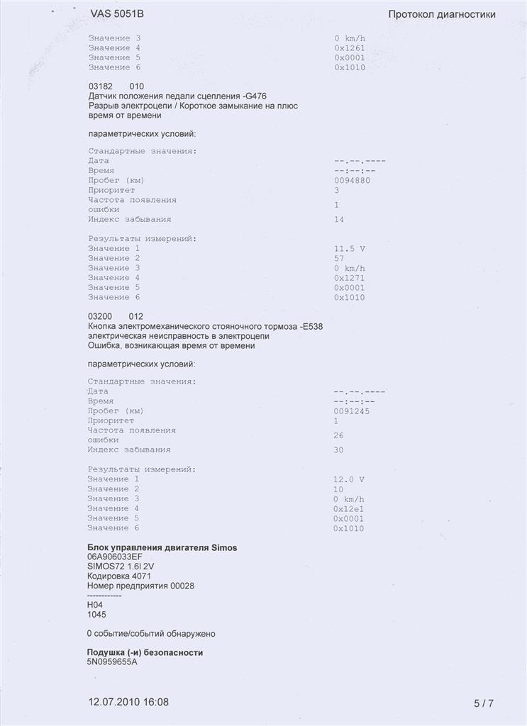

    Ранее значит был баг с левым передним габаритом и ручником, то работают, то не работают. Поехал к ОД, сделали диагностику
    пропадает связь с блоком управления двигателем время от времени.
    У меня стоит не штатная сигналка, а вернее иммобилайзер на прерывание зажигания. ОД говорят, что может из-за этого
    и весь косяк.

    Всем спасибо за поддержание темы, без вас не разберусь это точно, либо ОД разведут, либо еще, что нибудь начнет отказывать в машине.
    Иммобилайзер Agent 3 стоит на прерывание зажигания, устанавливали в AutoStudio.ru 2,5 года назад, естественно гарантия и на сигналку в AutoStudio, и на машину у ОД закончилась.
    Еще дело в том, что сначала у меня габарит передний тупил, то горит, то нет, потом ручник через раз реагирует на кнопку включения. Я поехал к ОД, они мне диагностику сделали, через часок выложу протокол диагностики. Внимания особого не придал, полазил поиском по форуму, про кнопку ручника нашел, но важного ничего для себя не подчеркнул. Но это было наверное где-то в октябре. А самая большая то проблема началась позавчера. Когда сел в машину, а завести не смог (((((((((((((
    Сообщение добавлено в 21:44, предыдущее сообщение было в 20:03

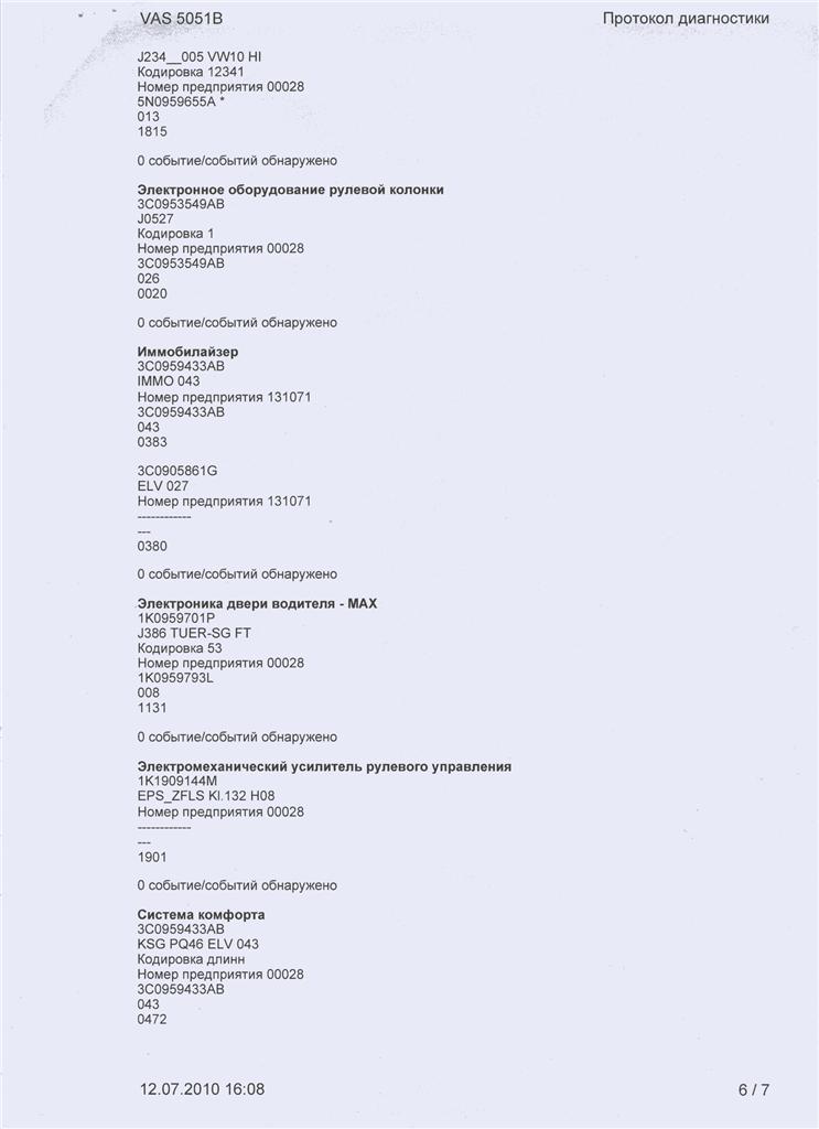

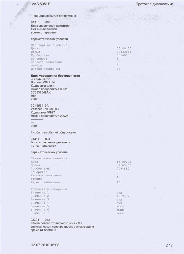

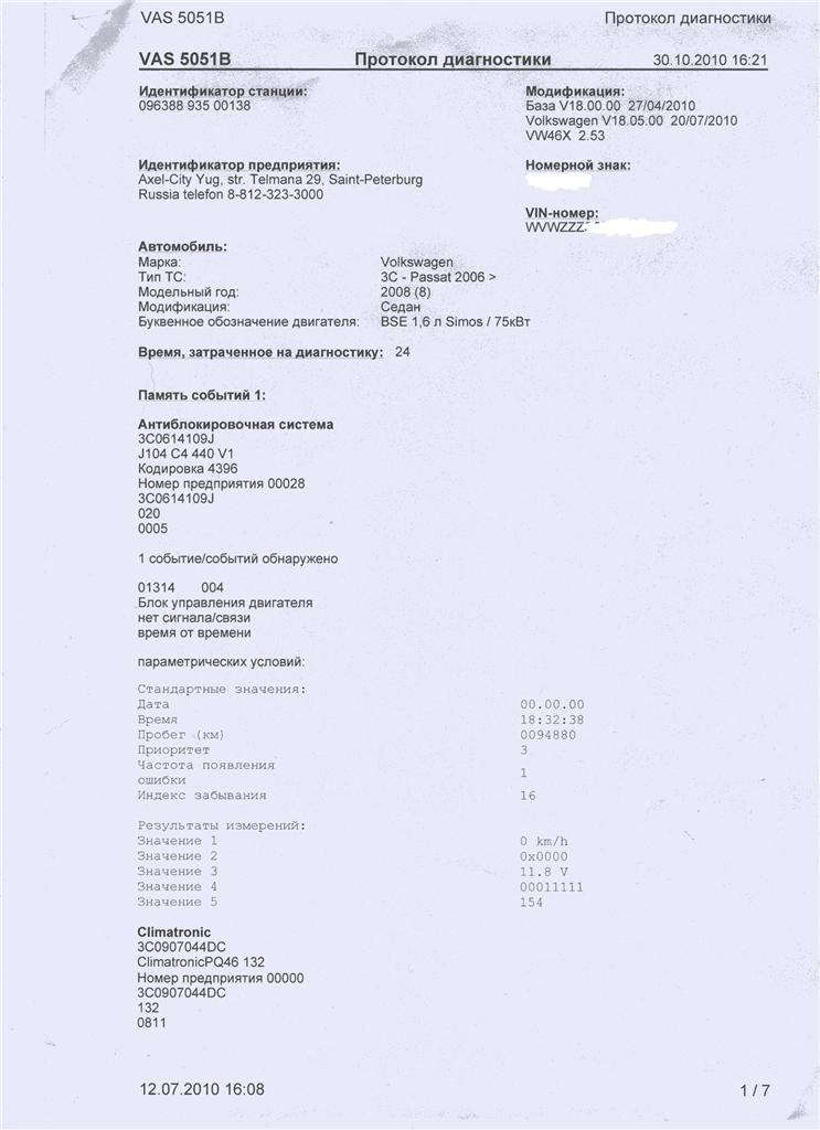

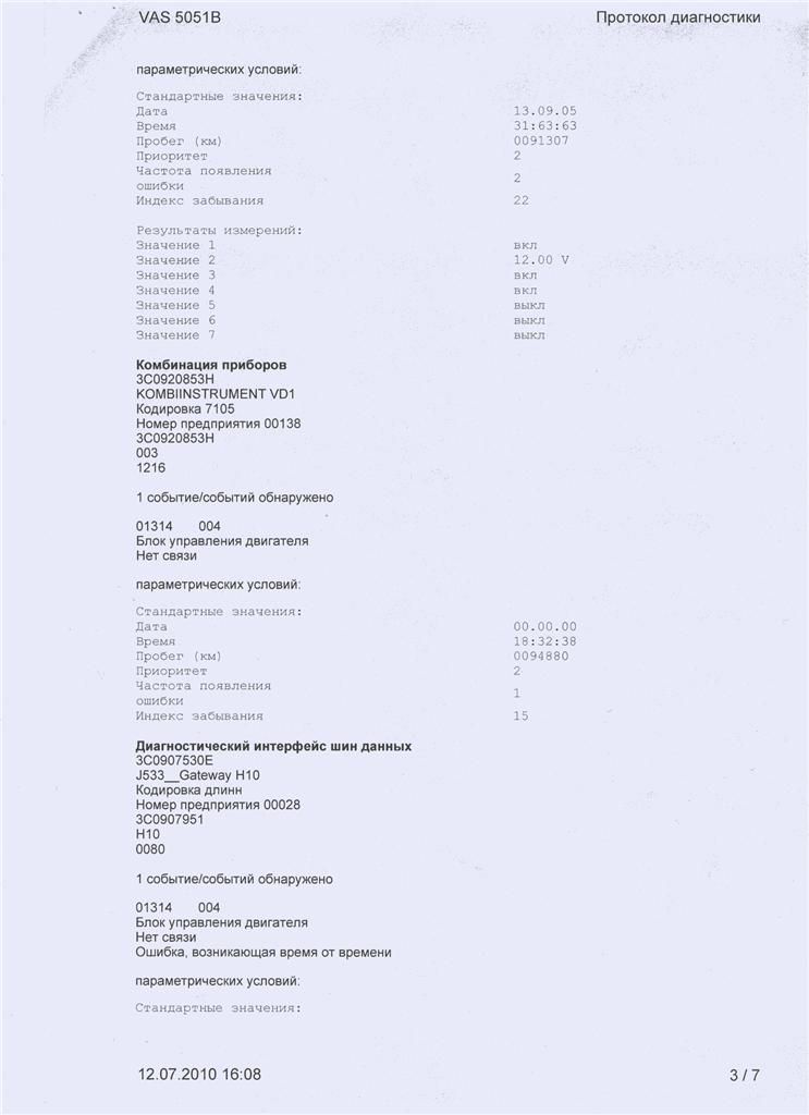

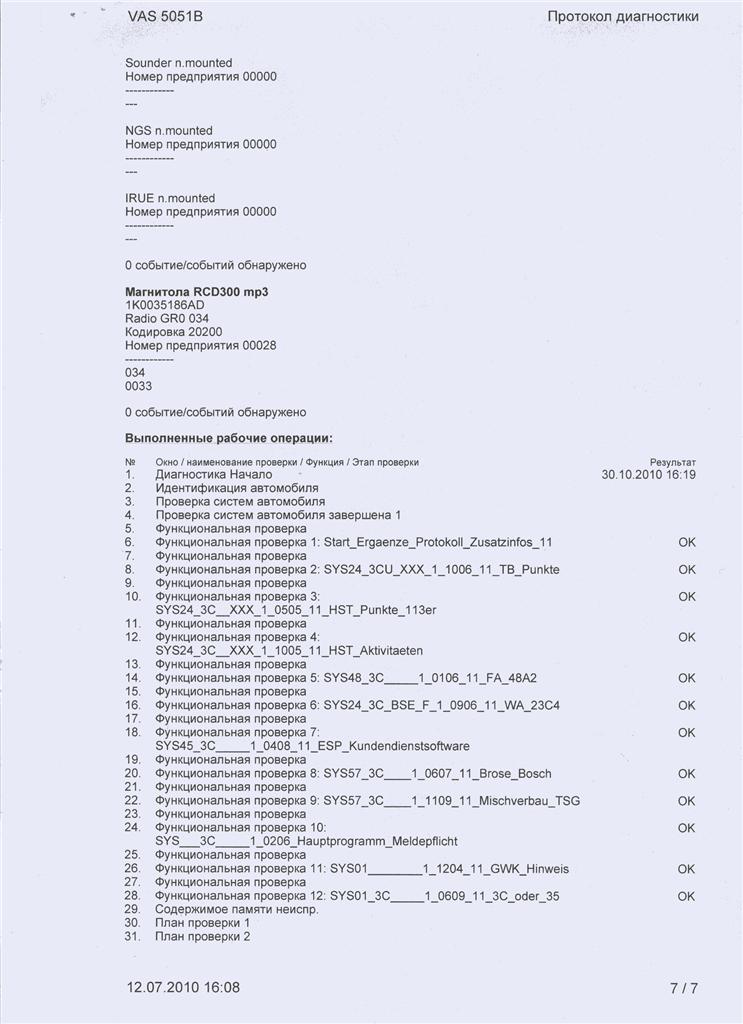

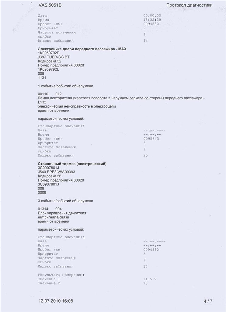

    Выкладываю скан диагностики, хочу подчеркнуть основная проблема началась на днях, а диагностика была сделана ранее, но это все взаимосвязано.
