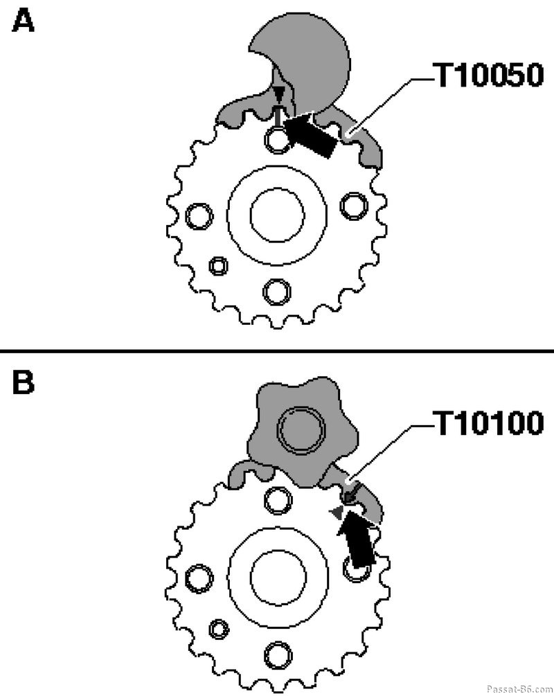

    Вопрос где находятся метки на звёздочках и с какими отметками их совмешать, вобщем технология чтоб выставить ВМТ. Сегодня буду снимать голову смотреть масштабы бедствия, потом понадобится выставить распред и коленвал, а по книжке что-то мне непонять как это сделать

    В книге картинки очень плохого качества и описывается процес выставления ВМТ:
    "Зафиксируйте зубчатое колесо коленчатого вала, вставив приспособление Hazet-2588-1 с торцевой стороны зубчатого колеса в его шлицы так, чтобы цапфа приспособления вошла в уплотнительный фланец. Метки на зубчатом колесе и фиксирующем приспособлении должны находиться напротив друг друга. при этом цапфа приспособления должна входить в отверстие уплотнительного фланца. Если указанного инструмента нет, нанесите метку ВМТ на уплотнительном фланце."
    Что значит нанесите метку ВМТ??? Как этот бред можно понять?

    Это прокатит если ремень стоит и зажигание не сбито, в моём случае ремень слетел и нужно заново выставлять метки на коленвалу и на распреде прежде чем одеть ремень, ладно для начала нужно голову скинуть и оценить каков размер бедствия, спасибо за советы

    Слетел ремень потому, что слетела звезда КВ или распредвала... Одеть звезду (там, кажется, только один вариант- шпонка) и выставить КВ или РВ на метку по звезде. Дальше на метку выставить РВ/КВ. Всё аккуратно- гаечным ключом или приспособой колхозной, любЯ прикладывая клапана к поршням, хз, в какую сторону вертеть изначально- всё сбито. Выставив всё- одеваем ремень и опять аккуратно проворачиваем коленвал 2-3 полных оборота, чтобы убедиться в том, что нет встречи на эльбе...попутно убеждаясь через снятую НФ или свечу накала, что поршень действительно в ВМТ по меткам и по факту...как то так...

    ремень слетел потому что слетела звезда коленвала. В том то и вотрос, "куда должны смотреть метки на звёздочках кв и рв" метки вродебы нашёл, а как точно выставить момент опережения зажигания?
    Сообщение добавлено в 11:59, предыдущее сообщение было в 11:54
    Метка коленвала в положении ВМТ первого целиндра
    Метка распредвала в положении ВМТ первого целиндра
