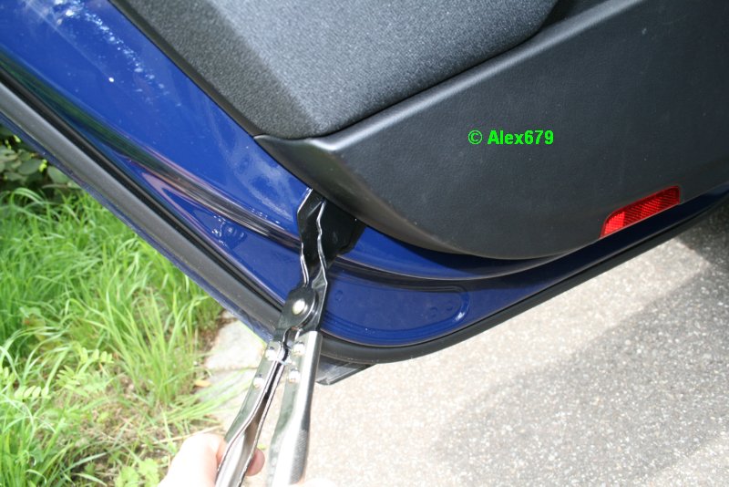

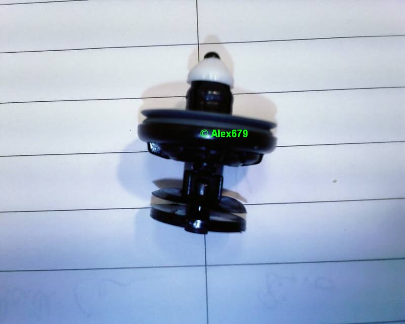

    Многоразовые.
    Желательно использовать подобное устройство.
    Я это делал отверткой, предворительно обмотав ее изолентой и используя ее как рычаг:
    в итоге получается так :
    Ну и пример использования этого инструмента:

    Пжалуста - 6Q0 868 243 клипса крепления дверей
