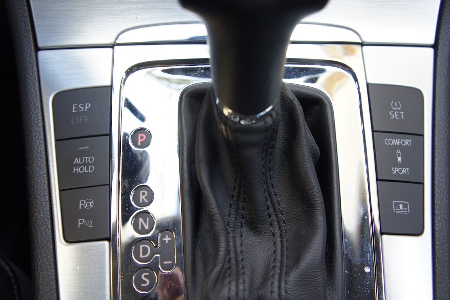

    Хочу самостоятельно установить себе косвенный контроль давления в шинах, т.к. в моей комплектации Trend ее нет. В ветке В6 все расписано, есть номера деталей, но для В7 они не подходят. Конкретно интересует:
    кнопка 3C0 927 121D REH
    [IMG]file:///D:%5CTemp%5Cmsohtmlclip1%5C01%5Cclip_image002.jpg[/IMG]Вложение 52232
    ответная часть кнопки (клемник вставляется в кнопку изнутри) 4D0 971 636D
    Эта кнопка вставляется справа от ручки переключения скоростей, у В6 там можно вставить всего 3 кнопки, а у В7 сразу 6 и они поменьше в размерах. У меня стоит одна для управления парктрониками.
    Может кто подскажет номер такой кнопки для В7 или на крайний случай любой другой кнопки, например какого-нибудь ассистента, управления задней шторкой и т.д. (принцип работы у кнопок все равно один - замкнуть-разомкнуть), главное чтобы в гнезда вставились.
    Вложение 52234
    Вложение 52233
    а на В7 не на приборке теперь эта фишка ?
