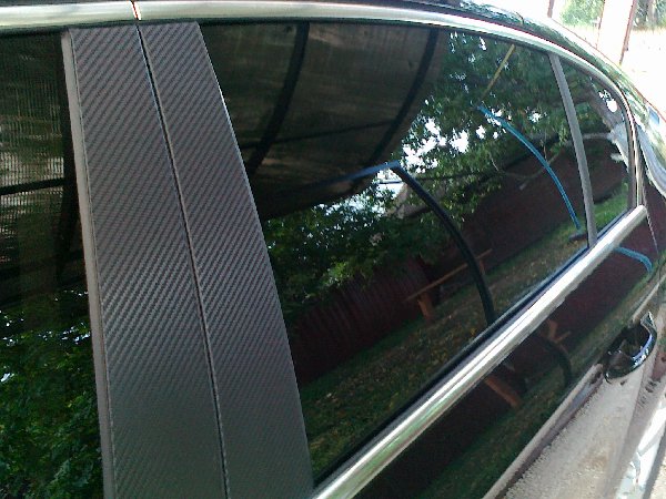

    http://www.b6club.ru/download/file.php?id=3345&t=1
    Сообщение добавлено в 17:29, предыдущее сообщение было в 17:26
    Хочешь под корбон,хочешь винил - дешево и сердито.
    Сообщение добавлено в 17:33, предыдущее сообщение было в 17:29
    Пастух, У меня тоже чуть следы ржавчины присутствуют. Думаю,что нужно все снять,хорошо обработать,поставить все на место и пленкой обтянуть.
