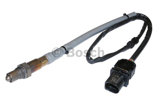

    1й и последний широкие, 2 после первых катов по 4провода, т.е обычные
    B6 BVY 6АКПП 2007г ХАЙ+2

    Цитата Сообщение от Amplify Посмотреть сообщение
    насколько я понимаю - это все широкополосные датчики 5-6 проводные.
    мне казалось, что после катов должны были быть классические датчики, те что "по-проще"...?
    Passat (3C2, 3C5) BVY
    Три одинаковые 4 провода ( ремонтный датчик 0 258 986 602), один на 5 проводов ( 0 258 017 241)
  5. #53
    23.11.2010
    п. Кукмор РТ
    431
    ммм... не понял тогда я вып. систему BVY - у мну все 4 датчика из серии широкополосных 06F 906 262 ... , только индексами отличаются...
    не могут же просто последними буквами (AA, AB, AJ, AD и т.д.) с одним и тем же номенклатурным номером отличаться датчики, разные в принципе своей работе...
    я чего-то не догоняю, чего вот только ?
  7. #54
    Бывалый Аватар для kyzin
    04.06.2009
    Нижний Новгород
    1,589
    Напишу подробнее.
    Датчик 06f906262AJ конектится со штеккером 6 контактов 1j0973713 это и есть указанный мной выше bosch 0 258 017 241
    Все остальные датчики AA, AD, AB для штеккера 4 контакта 1j0973704. Эти датчики не производят с 2010 года и вместо них ваг предлагает только один ремкомплект 1k0998262e, это и есть указанный выше ремкомплект bosch 0 258 986 602
