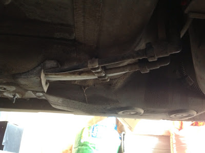

    Приступаем к прокладке топливной магистрали
    берем трубку и со стороны матора проталкиваем в короб для топливных трубок. Делать это желательно вдвоем на яме. Конец трубки заизолировать что бы не попала грязь. Устанавливаем бензонасос Webasto, он крепится на бензобак, для этого на нем есть 2 крючка. Трубку я подсоединил на прямую к насосу.
    С другой стороны у насоса имеется изогнутая трубка, на вставить ее не куда. Для этого снимаем с бензонасоса фильтр, тут 2 пути либо замена на другой для Webasto 3C0 919 679 C или колхоз. Сверлим отверстие как на фото и вставляем сосок похожий как на первой фотке. Я его покупал за 10 рублей в магазине автозапчастей Гранд на Н.Рязанке.
    после того как сосок установлен, ставим фильтр на место и вставляем трубку от насоса Webasto в этот сосок.

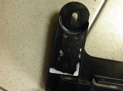

    2. площадка под аккумулятор -- 3C0 804 869 E

    Устанавливаем площадку в багажнике справа, предварительно сняв обшивку. Площадка крепится 4 болтами на приварные болты. На нее устанавливаем аккумулятор и крепим его. Присоединяем массу. Далее берем провод сечением 6.0 мм к нему присоединяем наконечник под болт с отверстием диаметром 6.0 мм берем колодку реле, вставляем в нее пины и делаем петля как показано на фото.

    11. Крепление аккумулятора 6X0 959 502 A
    Номер не верный. Приходит не такая накладка как на рис. Правильный номер 3C0803123 Хотя бьется как полюсной вывод, но проверено лично мною, на другой машине ( пришлось откручивать)

    Небольшая добавка по СС 13 м.г., двигатель CDA, на В7 вероятно также.
    Металлическую трубку можно установить на снимая шрус, достаточно просто отогнуть нижнее крепление этой трубки, когда встанет на место, вернуть обратно.

    А еще не понял, куда штатно устанавливается топливный насос Вебасто, если не сложно, сделайте фото.
