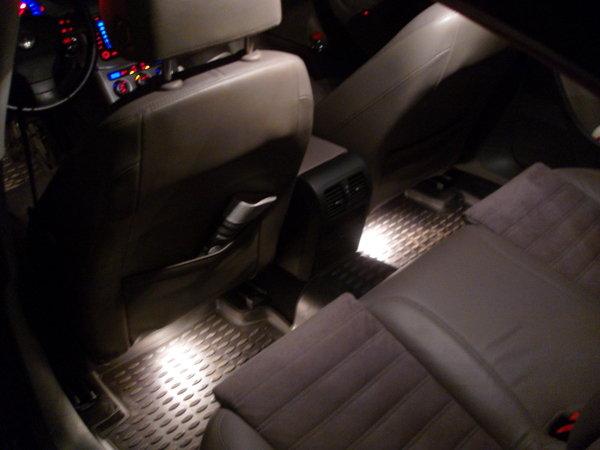

    подсветка для ног работает независимо от верхнего света.. тоесть я его выключаю а подсв. один х горит.. но думаю если подцепить на потолочный свет хуже не будет.. -тем у каго нет..

    кто вам сказал что она горит постоянно ? от открытия двери зависит..

    не ипи моск.. снимай передний верхний плафон и цепляйся к плюсу который появляется только при открытии двери провод патом через переднюю стойку спустишь
    а работает как верний свет при открытии двери и выключается также с задержкой.. но не выключается и не включается кнопкой в плафоне.. там отдельный постоянный плюс второй.. сматри не перепутай..

    Сегодня замутил подобную вещь. Запитал от передних плафонов подсветки пространства для ног. Собственно я и не понимаю смысла параллелить их с плафоном на потолке: во-первых, тянуть дальше и неудобнее намного; во-вторых, ножной свет включается автоматически во время открытия любой двери и нужен он именно для посадки/высадки (основной плафон у меня не включается при открытии).
    Фото будут чуть позже, как друг скинет их мне, мой фотик в ауте.
    Собственно процедуру проводки проводов я упростил ещё больше. К торпедо я пустил один провод на "+" до плафона (зелёный провод), а соответственно "-" я бросил на массу под сиденьем, всё прекрасно работает.

    Да, передние плафончики в ногах уже стояли, поэтому тянул под порогом только для задних. Если вообще никакой подсветки нет тот тут на немецкий ссылка как сделать передние, собственно как мне показалось от них надо плясать.
    Добавил: Вообще если никаких нет, то незнаю есть ли смысл тянуть от плафона, ведь у ножных светильников немного другой принцип работы. Я сегодня за ними специально наблюдал. Если сесть в машину и закрыть дверь то они не погаснут пока не вставишь ключ в зажигание, а плафоны в потолке работают чисто на датчик двери. Да и судя по фоткам с того сайта нужно всего один провод в клемму воткнуть, который даёт + при открытых дверях (может конечно я что-то недопонял, с немецким у меня просто никак). Всёравно надо под торпедой долго копаться, так зачем мучиться ещё с крышей и стойками.
