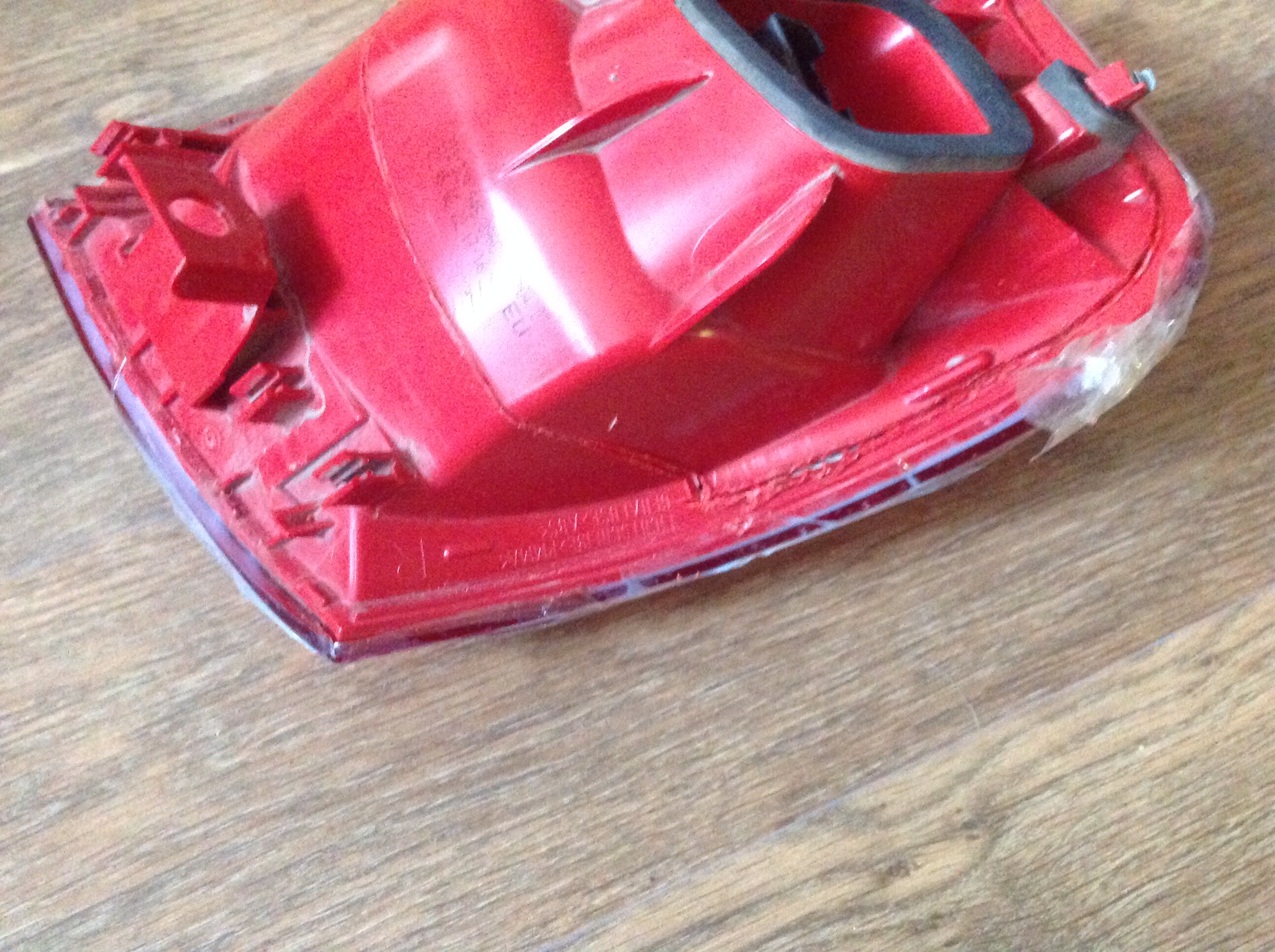

    Цитата Сообщение от LiCheD Посмотреть сообщение
    Кто то ремонтировал диодные стопы и поворотники? Как разобрать стопы и подлежит ли это дело перепайке?
    разбирается путем аккуратного распила. у Омего уточни. он точно разбирал.

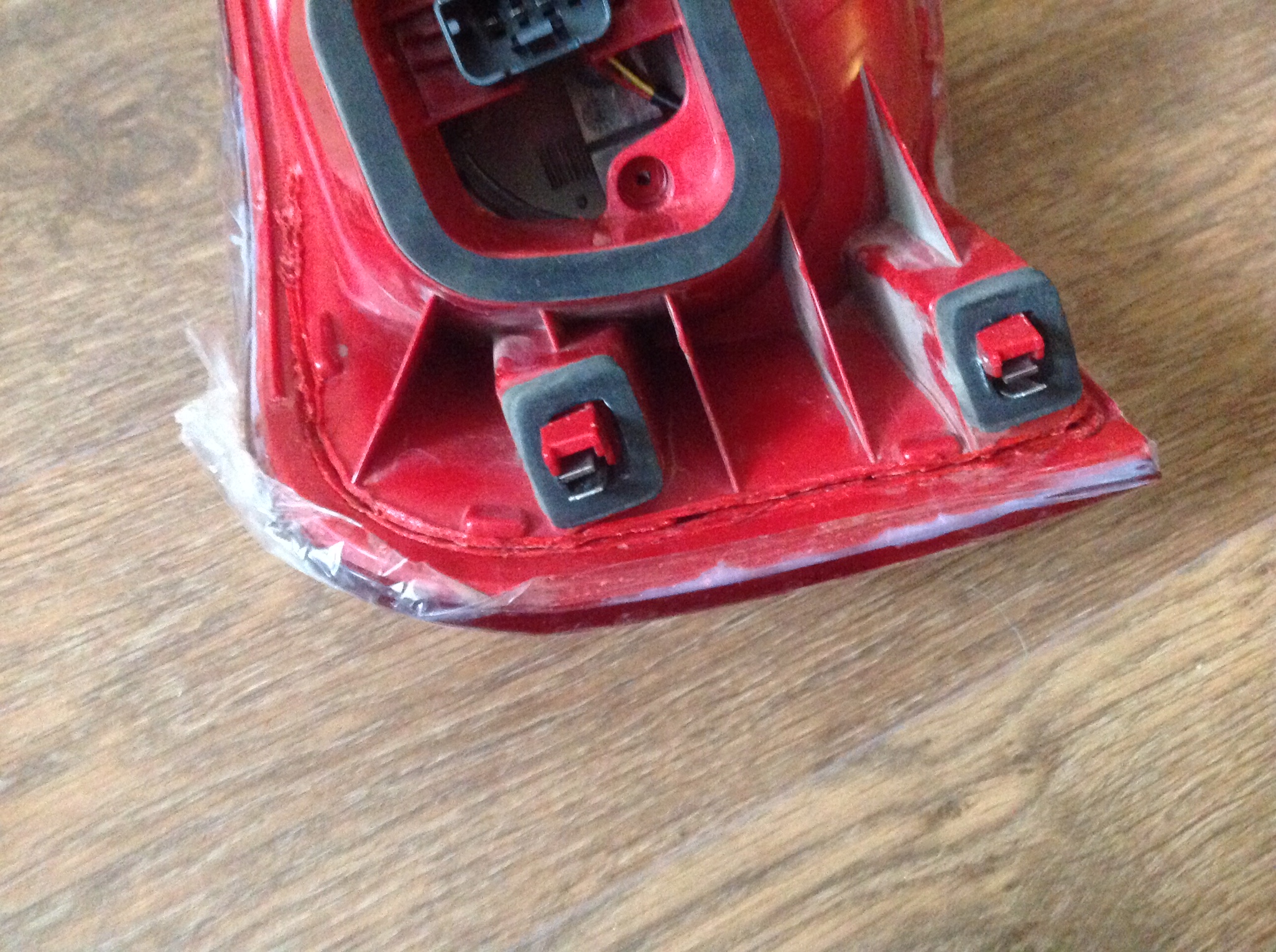

    Я себе делал, нашел донора за половинку, но не пилил, а паяльником, когда пилишь крошки в фару попадают, теперь все в елочку

    Цитата Сообщение от NVB Посмотреть сообщение
    LiCheD, про фонари есть отдельные темы->http://www.passat-club.ru/forum/thre...l=1#post103234
    Это от седана, на сарае немного подругому
  7. #1304
    Аватар для NVB
    10.10.2010
    passat-club
    6,300
    , поправил фото-все равно резать и там, и там)
