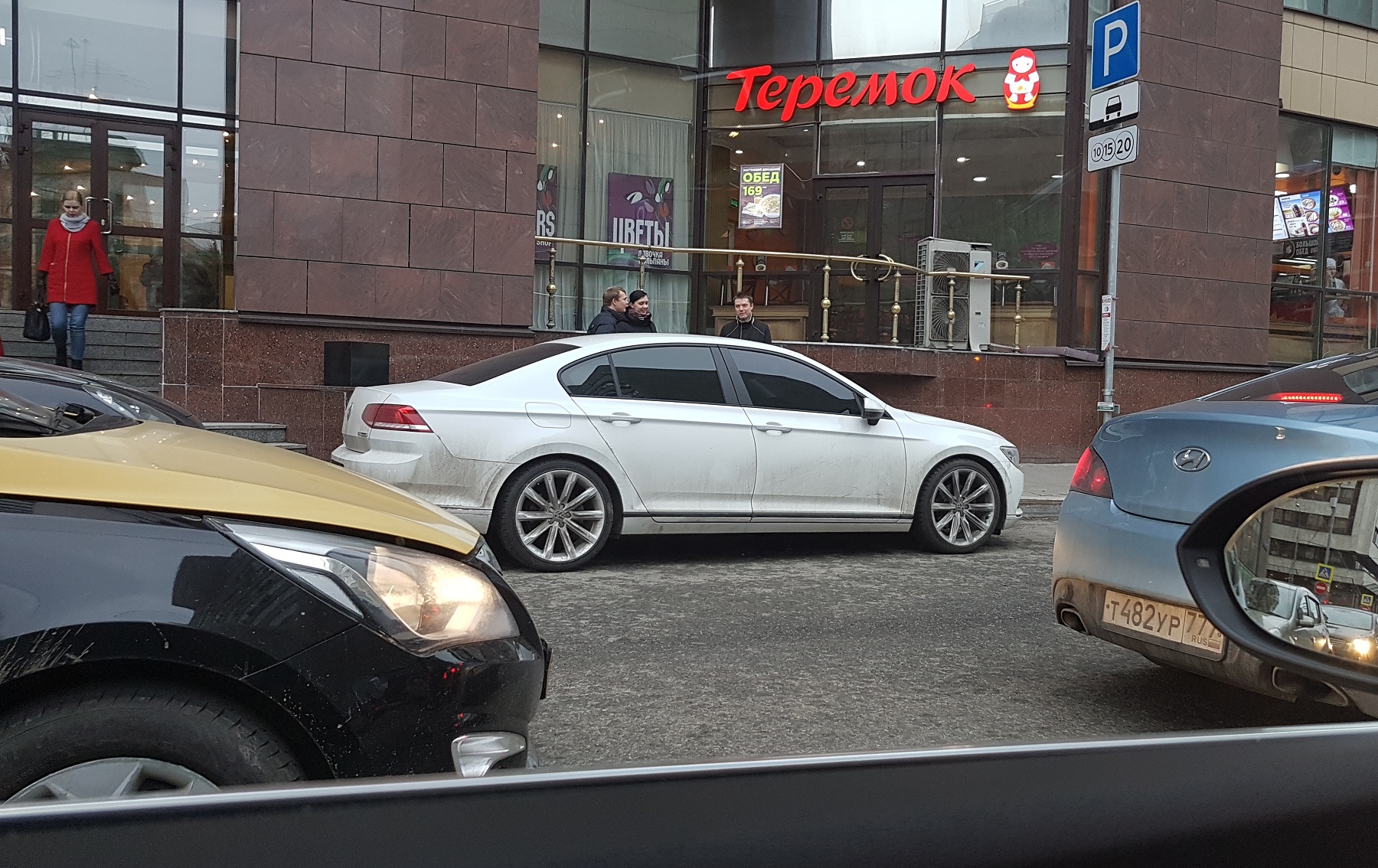

    Вчера в пробке поймал. Как раз дюймов 19 есть
  13. #82
    07.03.2016
    ННовгород
    48
    У него еще и ППД нету. Его бы сюда на разговор
  15. #83
    05.03.2016
    РФ
    138
    Это Monterey 18" и да, видимо без ППД. Как по мне, самые шикарные диски)

    Смотрится отлично.
