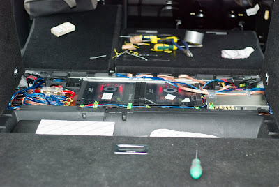

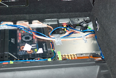

    вот мои усилители ;-)
    вариант, живут под крышечкой в багажнике, полностью скрытая инсталяция
    два 4-х канальных хеликса и ДТС-процессор
    фронт поканально миды и сч/вч, штатная акустика выброшена
    задние двери все осталось ориджинал.

    Это в нише запаски штоль скрытый ящик? Иль фальшпол? Прикольно, ежель запаска не салоне ездит
    А на что второй 4-канальник пашет или у тя 2 саба?
    2.0 FSI Variant Highline Deep Black&Black
  37. #94
    Мембер Аватар для hook.ua
    01.08.2006
    Киев
    278
    это за запаской, между фальшполом и топливным баком.
    совершенно оригинальная ниша высотой от 3 до 4 см.
    там всье и живет
    из 8-ми каналов сейчас задействанно 6 - 2 на фронт миды, 2 на фронт СЧ/ВЧ, 2 на тыл.
    2 пока про запас. может сабик будет, или фронт мостом. а может так останеццо.
    там всье и живет
    Вот про это место расскажите по подробнее.
    Это в Универсале?
    Как я понял это место между спинками сидений и нишей запаски, на д топливным баком?
    А в оригинале там что? Тупо пустота? Там что не сразу под обивкрй металл?
