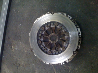

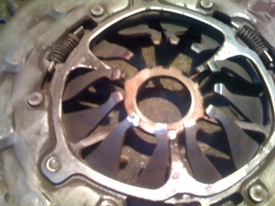

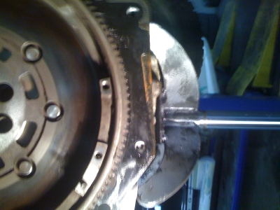

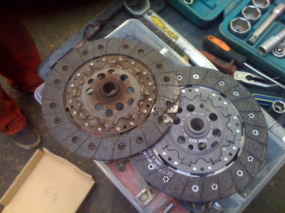

    Так меняй по гарантии
    После обеда поеду!
    Мембер Аватар для sashins
    27.12.2006
    г. Тюмень
    334
    Цитата Сообщение от Vikis Посмотреть сообщение
    Дабы не создавать схожие темы, задам здесь свой вопрос:
    ехал по трассе и заметил, что есть некая затрудненость включить 3-ю передачу при переходе с повышеной (4-ой,5-й или 6-й)на скоростях выше 90-100....Если включать после второй, разгоняя машину до такой скорости, то вкл.легко...или просто ехать переключая передачи по порядку...тож нормально...
    Повторюсь...затрудненость просматривалась именно при переходе на пониженую на высоких скоростях....
    )буду ехать с моря через неделю обращу еще раз на это внимание...А пока мож кто-нить с ориентирует че это такое...?
    Вот и у меня была такая же уйня
    Да и в добавок со второй на третью так же переключалась. Когда разобрали , оказалось, что был износ (или что то там) синхронизатора 3 передачи и какие-то сколы на шестерне самаой 3 передачи. поменяли. Теперь все нормаально
    А то ездил, как на ГАЗ 66
    Поселенец Аватар для Vikis
    18.12.2005
    Харьков, EURO 2012
    6,339
    Меняли по гаранти?
    Авто надо беречь!
    http://www.passat-club.ru/forum/signaturepics/sigpic797_2.gif
    27.12.2006
    г. Тюмень
    334
    Конечно!, Там еще был развален подшипник главного вала!
